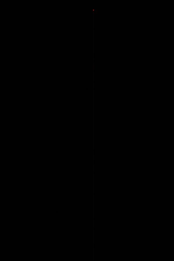

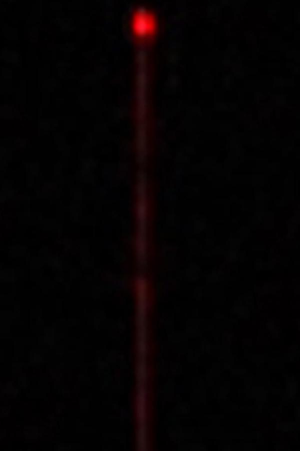

Уважаемые знатоки, прошу дать объяснение случившемуся. Имею аппарат NikonD40, пользуюсь 1,5 года, пробег 6500 кадров. На днях заметил на снимках (на экране ф/а), затем рассматривал на мониторе, сделав кадры с закрытой крышкой объектива неожиданно появившихся горячих пикселей. Это почти в центре матрицы. Если смотреть на фото, горит красная точка, а за ней чуть менее заметная полоса до края матрицы. Прикрепил файл. Удручает не только эта точка (можно закрасить в ФШ, хотя если попадет на зрачок...), но полоса. Собственно вопрос:что это, из-за чего и разве это могло объявиться неожижанно, я считал что только брак, но это сразу видно. Фотоаппарат еще на гарантии. Спасибо.

У вас ISO 400. Попробуйте то же проделать на 200. Если повторится - стит обеспокоиться.
На повышенных ISO артефакты неизбежны, а полосу я увидел только выкрутив яркость на мониторе.

Дело не только в ISO. У меня это видно на реальных снимках, и на увеличении, даже небольшом на экране ф/а. Это даже не пиксель, а большая группа пикселей, плюс полоса чуть менее заметная. На фотографиях видно как, то "во лбу звезда горит" (красная), то на переносице и т.д. Вы пишите про увеличенную яркость на мониторе при просмотре, т.е.мол не сильно страшно. Это сообщение я отправлял с компьютера на работе, там это тоже как бы не сильно страшно. Но дома, на ноубуке Тошиба, плюс, как я уже говорил на экране самого D40-ужас. Вообще повторюсь, интересно почему это получилось, и именно в развитии (в субботу-О.К. в воскресенье-произошло), и что делать.

Не повезло... такое только "лечится" заменой матрицы.
У меня такое было. ... замена СЦ стоит столько же сколько новый Д40 с "китом"
... или же придётся "затирать" каждую фотографию.

Если аппарат на гарантии, то не надо самому тестить и т.п. в сервисе отключат битые пикселы за 10 мин. программным путем. С полосой может быть дело похуже, тогда замена матрицы. В любом случае гарантия есть - путь в сервис.

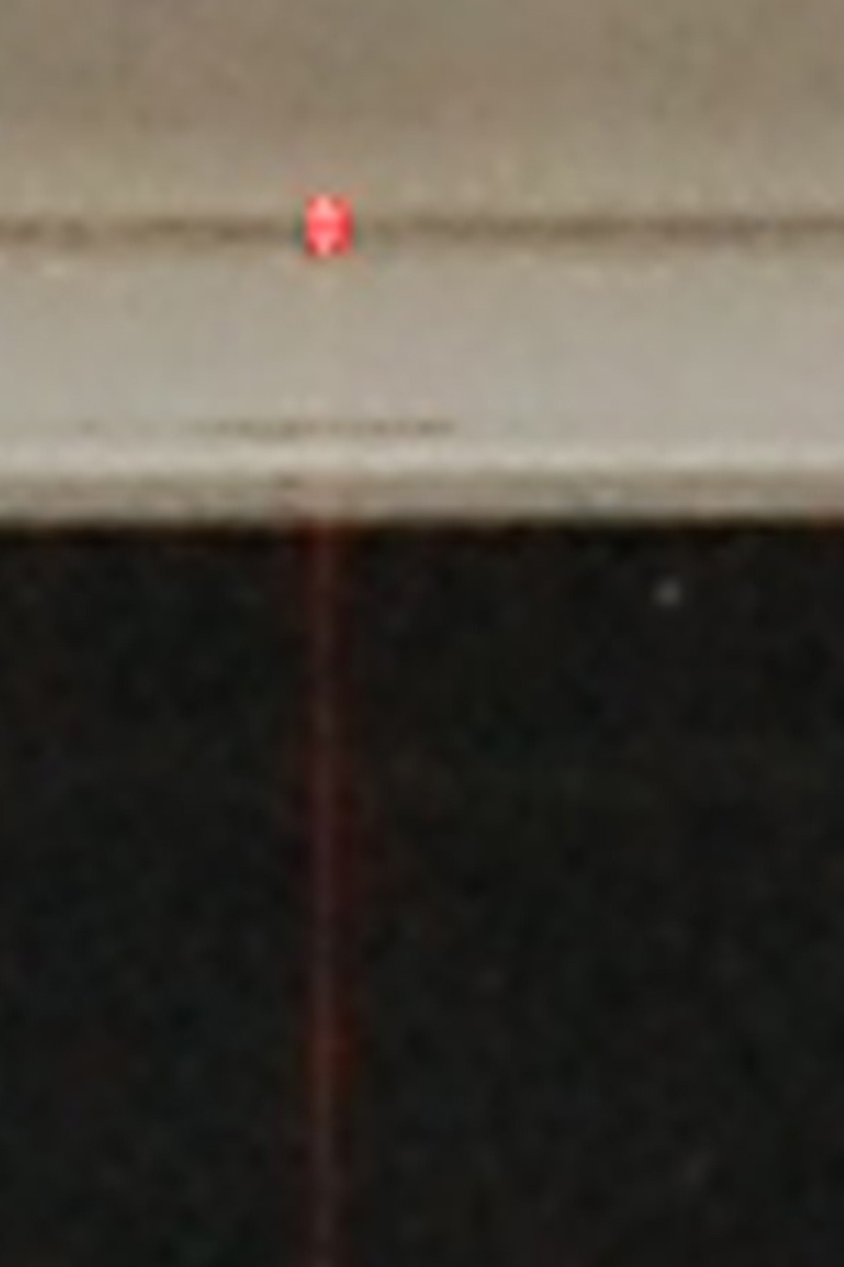

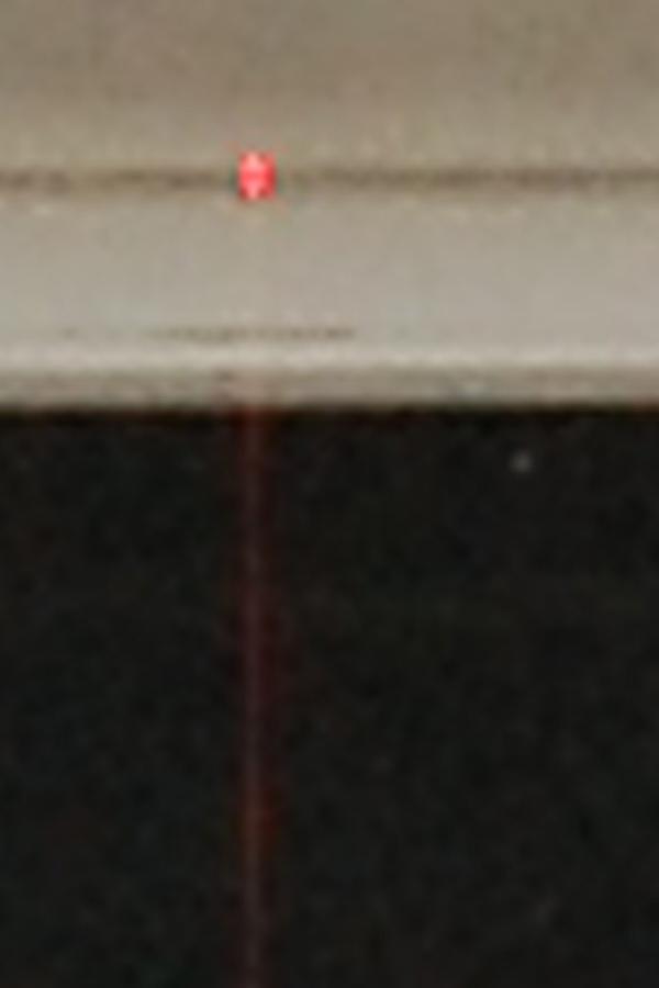

Спасибо всем за ответы. Я показал фото дефекта не совсем "удачные". Вот еще, кому интересно.

Что тут думать?Несите по гарантии в сервис,а не тяните время до тех пор пока она не истечет

Отнес в сервис центр. Сказали-отправят в Москву (в нашем городе не лечат),заменят матрицу по гарантии.
