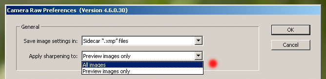

Если "необходимая зернистость" достигнута шарпом, и ее небходимо сохранить после конвертации, в преференциях...Что я не так делаю?
необходимо это указать (All Images):
- Вложения
- SHARP.jpg (71.89 КБ) 3 просмотра

Никаких советов где бы то ни было шарпить не давалось.ИМХО плохой совет шарпить в проявителе.
Совет был по конкретной ситуации. Не более.
