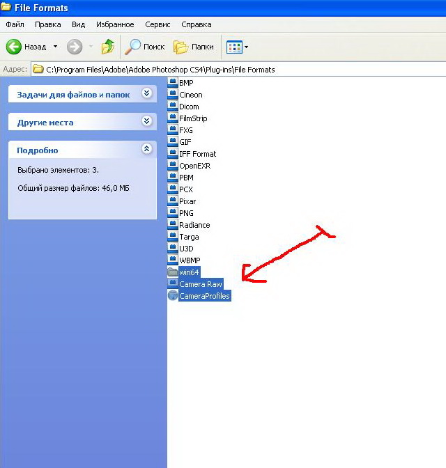

В указанную директорию Program Files - Adobe - Adobe Photoshop CS4 - Plug-Ins - File Formats если разархивировать Adobe Camera Raw 5.4, то начинает ругаться CS4.
В конечной папке получается не очень корректная картинка:
Я так понимаю это не правильно?

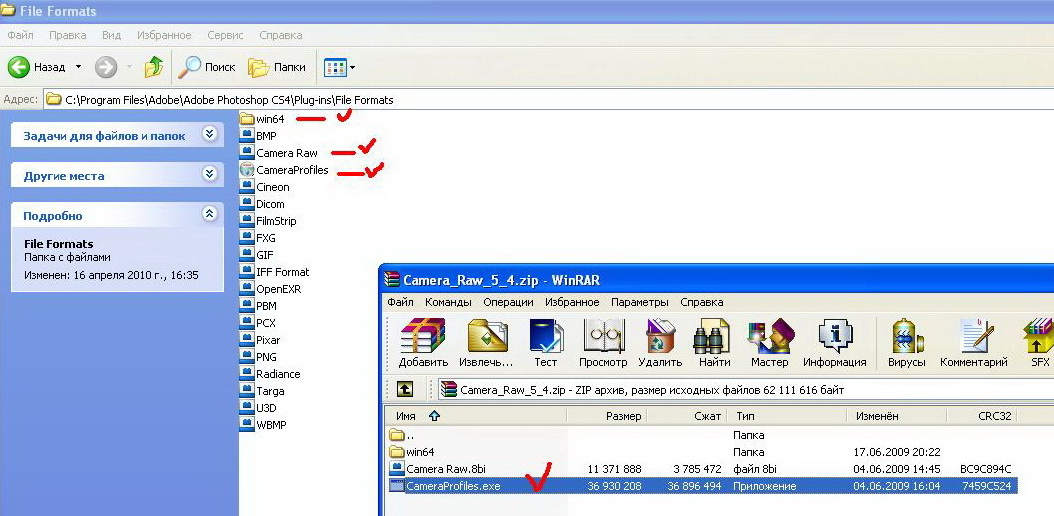

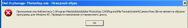

Когда запускаешь установочный файл CameraProfiles.exe ,то картина в конечной папке становится вот такой:
После запуска установщика происходит установка без каких либо запросов.
Далее происходит вот что:Запускаем CS4 и....
После нажатия на ОК ,программа CS4 продолжает запускаться.
Этого достаточно для нормальной работы?
Спасибо.
