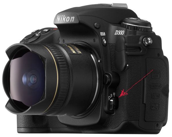

- valek
- Сообщения: 2539
- Зарегистрирован: Вт май 13, 2008 10:02
Re: нужна помощь. не работае АФ, только ручной фокус. Nikon D300
И надо проверить вот этот переключатель. "М" - автофокус выключен.
