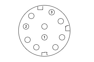

на днях перестало работать проводное ДУ Phottix. Самое простое ДУ. Одна кнопка: фокусировка+спуск. Было установлено, что переломился провод на входе в штекер. Ну, короче, как часто бывает у наушников на плеере. Технологию ремонта применил такую же как и для наушников.
Но всё это намного сложнее. Во первых в штекере всё очень мелкое, во вторых залито жидким капроном. Починить всё же удалось, но людям с плохими нервами и дрожащими руками - не рекомендую. Из-за того, что залито капроном с трудом удалось установить, что куда припаяно. Если кому пригодится, выкладываю схему.
1 - общий ( жёлтый )
2 - спуск ( красный )
3 - фокус ( белый )
У других ДУ цвета наверное могут быть другими.
Схема распайки - если смотреть на фотоаппарат спереди.
распайка штеккера проводного ДУ (одна кнопка)
- valek

Re: распайка штеккера проводного ДУ (одна кнопка)
М...да... Первый с третим - перепутал. Сорри.
- M@estro
- Сообщения: 1294
- Зарегистрирован: Сб янв 28, 2006 18:29
Да, вообще всё кАнкретнА перепутано...М...да... Первый с третим - перепутал. Сорри.
Второй контакт вообще не на своём месте, если считать схему по ссылке верной.
Может не стОит людей путать?
Кто-нибудь окончательно запутается, камеру попалит, "благодарностей" не оберётесь...
По Вашей схеме правильно будет:
1 - автофокус;
2 - общий ("земля" по питанию);
3 - спуск затвора.
А вообще, вот подробная распиновка:
И "земля" вроде бы сигнальная используется... Или она с "землёй" по питанию закорочена?
