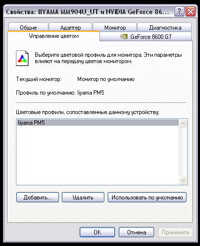

У меня точно так же.
После того как в свойствах монитора в закладке "Управление цветом" - установил по умолчанию профиль - sRGB Color Space Profile - в капчуре картинки перестали желтить.
Попробуйте так же сделать, и скажите - помогло или нет.

Infinion,
Попробовал, помогло
Действительно надо ставить профиль по умолчанию sRGB Color Space Profile в свойствах монитора. Хотя, ИМХО, Capture NX 2 ведет себя нелогично - ведь другие программы как-то ухитряются работать с другим профилем. А если вдруг потребуется другой профиль монитора, тогда не получится работать с цветом в Capture NX 2??? Странно...

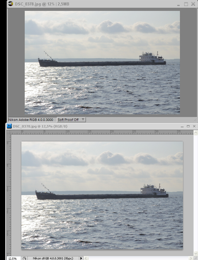

sg729, вот скрин с моего монитора.
Как видите, файл открыт одновременно и в CNX2 и в Фотошопе. Рабочие пространства у программ разные.
Профиль монитора не sRGB, а сделан аппаратным калибратором. Отличия по цвету у изображения есть?
На ваших скринах видимых отличий нет. На моих - есть. И что из этого следует? Что проверять, что смотреть, какие настройки?

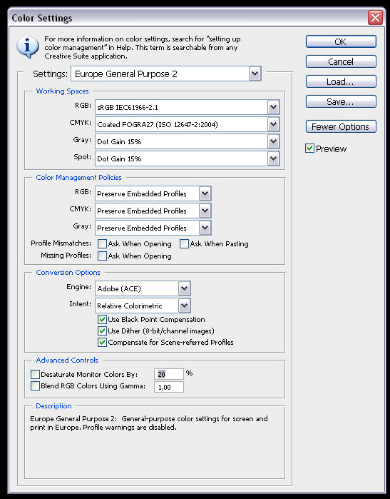

Каждый настраивает всё под себя, у меня к примеру такие настройки:
С уважением, Владимир.

Если не секрет, в чем смысл разных цветовых пространств по умолчанию в NX и PS, а также разных методов преобразования?Каждый настраивает всё под себя, у меня к примеру такие настройки:

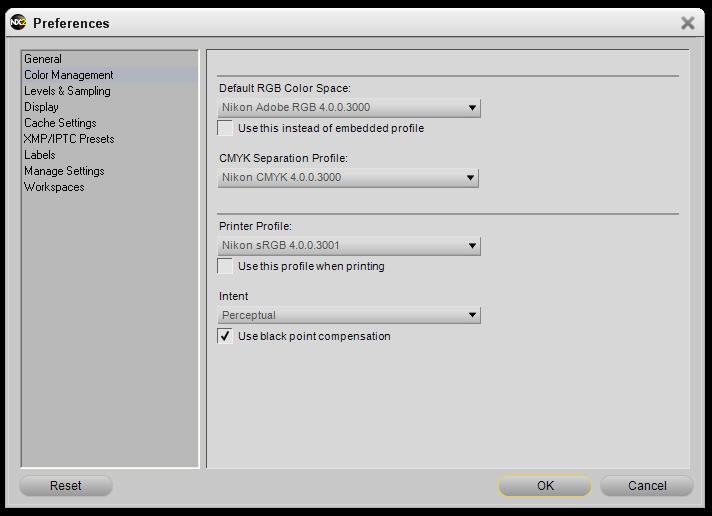

- awam
- Сообщения: 11661
Re: Почему Capture NX 2 и Photoshop по-разному отображают одну и ту же картинку?
serg dp, в фотике и в CNX2 использую color mode II, а этот режим возможен только в adobe RGB. На мой взгляд в этом режиме больше возможностей по проявлению деталей в светах и тенях. А в фотошопе потом перевожу в sRGB, так как печатаю в минилабе и этого пространства достаточно. Можно было бы и в фотошопе оставить adobe RGB и конвертировать в sRGB уже перед сохранением для печати, но у меня много ранее созданных стилей и они созданы в sRGB, а в adobe RGB они выглядят иначе.
Методы преобразования - для моих целей эти методы дают примерно одинаковый результат, я не сильно заморачивался, можно и одинаковыми сделать. По-моему в CNX2 стоит по умолчанию, а в фотошопе менял - экспериментировал.
