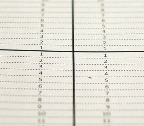

Всем здрасьте. Взял себе D300. Объектива два 35/1.8 и 85/1.8
Сегодня начал пристреливать объектив по мишени. Но есть ощущение, что все равно цент резкости не резкий. О как! Может я наговариваю на объектив?

а если сделать в д300 поправку и еще раз попробовать пристреляться?

nick_on, Я поймал судя по приложенному фото что центр есть. Но у меня субъективное мнению что и центр замылин немного
А чем Вы снимали раньше? Какой камерой? Бывает, что при переходе на камеру с большей мегапиксельностью начинает казаться, что разрешение оптики падает. Чтобы отпали всякие сомнения, попробуйте сфокусироваться в режиме Лайв-вью "Штатив". Разумеется, со штатива, с ДУ и прочими предосторожностями. Получите самый четкий результат.

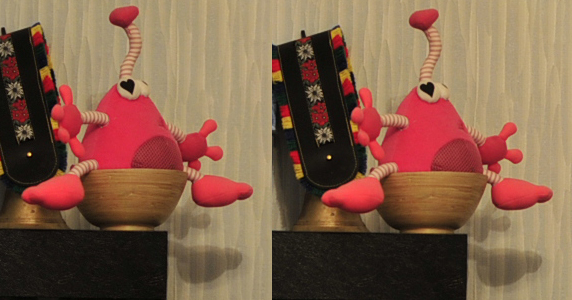

Julysha, Снимок сделан со штатива. Вырезан центр. Остальное как то не нужно уже.
Сейчас пробую со штатива с расстояния в 3 метра. Ну нет ого, что хотелось. Но это мой взгляд конечно. Вот и хочу найти того, у кого опыта больше что бы посмотрел снимок и высказался

Я, например, вижу фокус на ДВОЙКЕ(фронт)... (фото 1)

МЛМ, всё в порядке.
Убийственной резкости от линз на открытых ожидать не стоит.
А в реальной жизни как? Если мишени не фотографиривать?
По Вашим примерам мало что понял уж очень маленькие фото.

Полагаю, что для открытой диафрагмы приведённой на примере резкости вполне хватает, т.к. стекло начинает "звенеть ", как правило, только когда прибавишь пару-тройку стопов. Явного непопадания в фокус не наблюдается, - нормальная картинка, с нормальным количеством неизбежных (на 1.
аберраций.

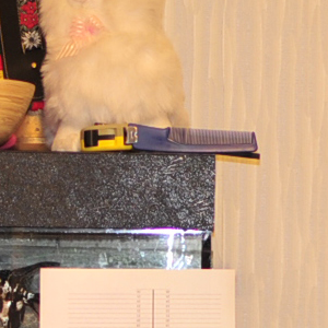

Вот кроп со 100% увеличения
Объектив 35/1.8 диафрагма 1.8 , штатив, вспышка встроеная, растояние 320 см.
Неужели это максимально возможная резкость для объектива фикс на открытой дырке?

Вот я не могу оценивать резкость по кропам. По мне так надо сделать кадр именно такой, на котором резкость должна быть. И никаких действий с равом в области контраста, шарпенинга.
Снимите пейзаж. А диафрагма 1,8 может использоваться на портрете, на пейзажах она зажимается как минимум до 5,6. А резкость на портрете не нужна.

шарпили ли эти снимки?
Если нет, то тест некорректный. Необходимо шарпить, т.к. матрица байеровская.
На макс. открытых диафрагмах резкость обычно хуже, прикрывают хотя бы на 1 стоп, т.е. объективом 1.4 обычно снимают на 2 если сильно нужна именно резкость.

Нет. Не шарпил. Чистый тест. Просто интересно на этом расстоянии должна быть лучше или нет?

Не знаю как должно быть у вас, но знаю, что надо шарпить пусть и не слишком сильно, т.к. этого требует обработка RAW с байеровской матрицы
