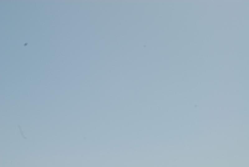

Год назад приобрела Никон Д200 с двумя битыми пикселями. Пиксели черные, были видны при 100% увеличении на мониторе компа. В принципе, мне не мешали, и я про них забыла. Месяца три назад на снимках стали проявляться темные пятна, гораздо большего размера, чем эти пиксели. Они стали видны уже на мониторе камеры без всякого увеличения. Попыталась почистить зеркало, пятна остались. Думала, что это пыль, но при детальном рассмотрении снимка на мониторе компа, этих пикселей я уже не нахожу. Вопрос - могут ли пиксели увеличиваться в размерах, и становится прозрачно серыми, или это все-таки пыль?

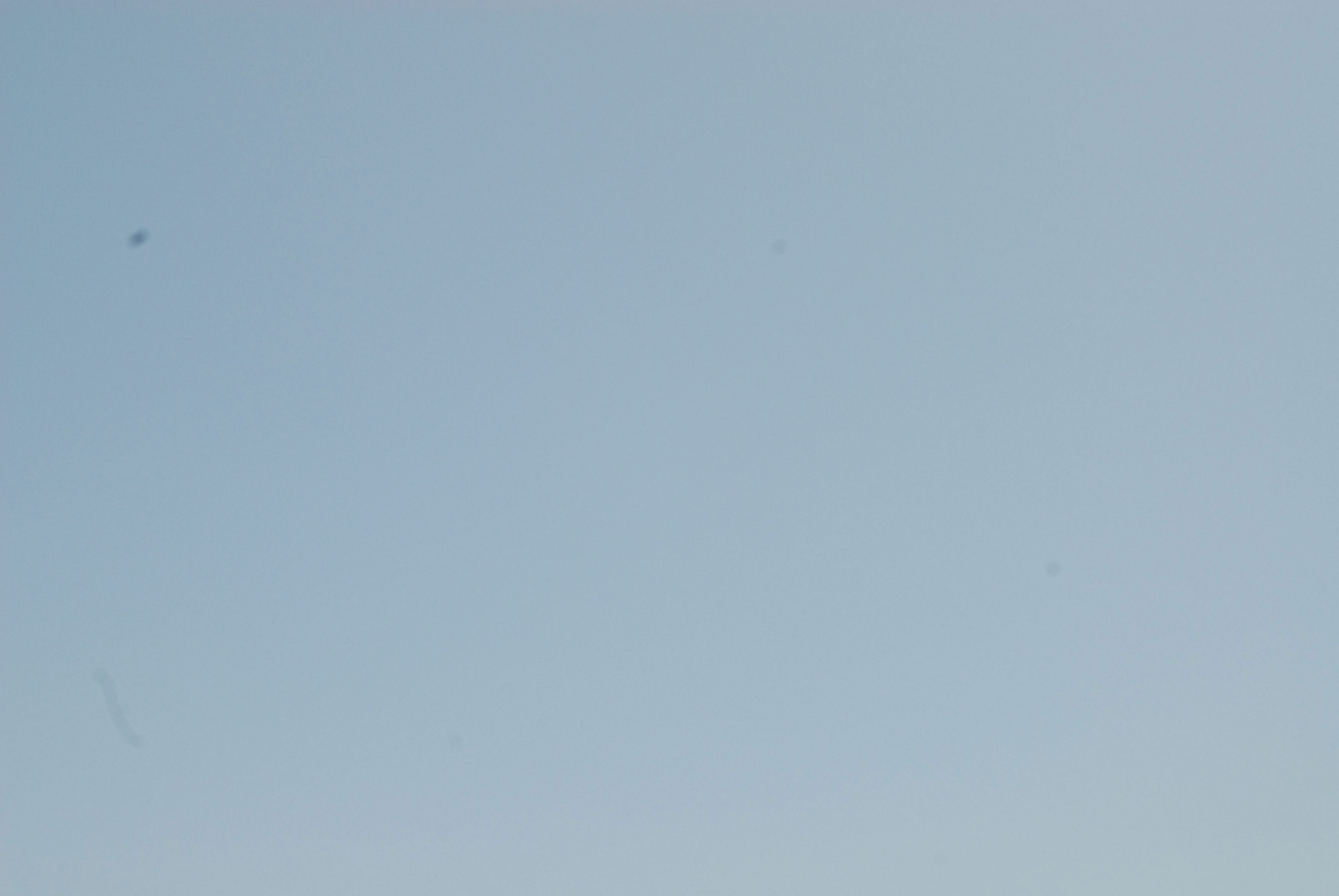

Снимок, правда уменьшенный прилагаю.
Битый пиксель или мусор на матрице?

Грязь не на зеркале - она на матрице. У Вас там её много! надо из пункта меню поднять зеркало, и для начала попытаться сдуть спец. фотогрушей. Продают в магазинах. Но мне кажется, что это уже не Ваш случай. Уж больно много.

Сдайте в СЦ на чистку. Там спец.шваброй+спец.жидкостью почистят.

То есть дело не в пикселях, а в грязи. Куда же делись битые пиксели?
Матрицу, правда, я ни разу не чистила, но и объективы не меняла, т.е. считала, что все герметично. Защитный фильтр чистые, объектив тоже. Груши нет, собираюсь купить и научиться чистить. Пропылесосить это как, грушей?

Странно... там такая здоровенная ворсина лежит в углу...... но и объективы не меняла, т.е. считала, что все герметично....

О, ворсина, как раз появилась, после того, как я туда влезла и попыталась почистить зеркало.Странно... там такая здоровенная ворсина лежит в углу..Как это она туды попала?
Про битые пиксели кто-нибудь скажет, куда они делись? Рассосались, а эти пятна - однозначно пыль?

Пятна - пыль.
А пикселей Ваших никто пока ещё не видел. Исчезнуть они вряд ли могли.
