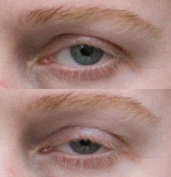

Для этой пары приобретен синхрокабель (не родной, китайский - аналог SC-28). Проблема в том, что при ипользовании этого кабеля фотографируемый(-ая) успевает моргнуть. Точнее успевает начать это делать. При установке вспышки непосредственно на камеру этого не происходит. Выглядит это так:
Кто-нибудь сталкивался с такой проблемой? Проблема именно в этом кабеле или все шнурки приводят к лагу при срабатывании вспышки? Есть смысл искать оригинальный никоновский, например SC-17?

svlad писал(а): Имеется Nikon D80 и вспышка SB-400 (радующая своей компактностью).
Проверьте совместимомть Вашей камеры и выносного кабеля! SC-17 насколько я помню рарабатывался под узкопплёночную технику, имеет смысл проверить, в случае чего применяйте SC-28_ а лучше SC-29 ( он делает замер в темноте!!!). Эти будут работать Уж точно!!!
Не лишне будет почитать мануал в вспышке может там указано что либо интересное!!!

svlad,
конечно оригинальный лучше! Наверно китайская поделка вносит фатальную задержку.
В любом случае лучше применять для этой ситуации блокировку мощности пыха (Lock FV)

ИМХО это что-то странное. В кабеле нет никакой логики - только контакты и проводочки.Проблема в том, что при ипользовании этого кабеля фотографируемый(-ая) успевает моргнуть. Точнее успевает начать это делать. При установке вспышки непосредственно на камеру этого не происходит.
Можно сделать такую штуку.
Энергично качая (дергая, поднимая-опуская) ф/а сделайте несколько снимков зеркала в темной ванной с минимальным уровнем мощности пыхи.
Повторите то же с кабелем.
Сравните расстояния между бликами.

Кабель не причем - весьма большая масса людей успевает моргнуть (реакция на предпых) при любых условиях расположения вспышки. Причем это индивидуально - бывает из 20 кадров 15 с закрытыми глазами. Ну реакция на вспышку у человека такая! Разумеется, при вспышке в лоб это количество «моргушек» будет больше.

ага, дело в кабеле. потому что он китайцами сделан. они такой плотный металл использовали, что электроны через него прорваться не могут и тормозят внутри, а модель уже наморгаться успевает
а вот родной японский - другое дело. у японцев полезных ископаемых нет, им приходится экономить металл. и через родной шнур электроны пролетают "на ура". и вспышка может сработать даже быстрее чем на кнопку нажимаешь )))
ну Вы что, причечем тут кабель? конечно, как написали выше - это индивидульные особенности людей и их частота моргания перед камерой-вспышкой.
