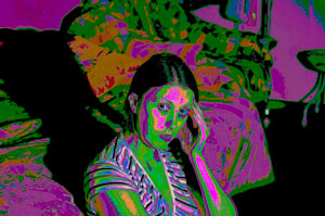

Опасения подтвердились. Устанавливаю камеру в командный режим, вспышку в ведомый. После нескольких нормальных срабатываний начинаются проблемы о которых писал ранее. Дальше переключаем накамерную вспышку в режим TTL (не командный) получаем тот же результат (темный экран, пересвет, либо вообще картинку из разноцветных пикселей),
через несколько срабатываний вспышка начинает работать нормально. Ставим опять командный режим и несколько кадров можно снимать, потом все по кругу.
Кто знает с чем это едят подскажите.

Каким образом? SB-600 не поддерживает ничего, кроме CLS.попробуйте послностью в мануальном режиме. без CLS-a.
А тут вспышка уже не при делах. Похоже, матрица готовится к переходу в лучший мир.Кто знает с чем это едят подскажите.

Похоже на то. Этого я и боялся. Хотя проявляется эта бяка только с о вспышкой. С бесплатным светом вроде пока работает.
