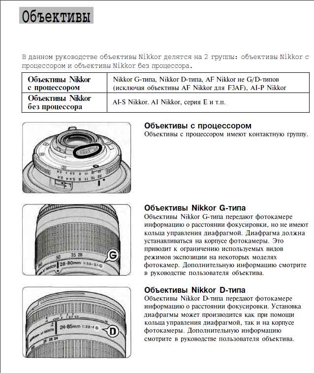

Захотелось поэкспериментировать с выносной вспышкой. Имеется D70 (встроенная - ведущая) и SB600 (ведомая).
Ну как всегда с первых попыток ведомая зажигаться не хотела. Устанавливаю в меню камеры Comand mode - TTL, 600-ю на 3-тий канал А, (всё как врач прописал)... Фотографирую... А ведомая не реагирует. Начал читать руководства пользования сначала... И тут обратил внимание что режим TTL работает только с микропроцесорными объективами. Выяснив, что подразумевается маркировка на объективах
цитата:
D - наличие в объективе процессора, передающего из объектива в камеру информацию о дистанции фокусировки. Необходимо для корректного функционирования современного алгоритма работы вспышек i-TTL.
Порывшись в подвале... в загашниках... нашел вот такой объективчик 50mm f/1.4D AF Nikkor. Так вот с ним беспроводной запуск вспышки в режиме iTTL заработал как надо. Теперь ясно почему она не стреляла... "не заряжена была" имеется в виду - 18-70mm f3.5-4.5G ED-IF AF-S DX Zoom Nikkor.
Это что же получается...? Если хочешь беспроводной TTL, то брать объективы только с маркировкой D??? Так их и не так много... Навскидку:
Все широкоугольные фиксаторы
Из зумов только:
17-35mm f/2.8D ED-IF AF-S Zoom-Nikkor
18-35mm f/3.5-4.5D ED Zoom-Nikkor
24-85mm f/2.8-4D IF AF Zoom-Nikkor
вышеупомянутый - 50mm f/1.4D AF Nikkor
50mm f/1.8D AF Nikkor
А так же длинные фиксаторы - 85, 105, 135, 180мм
Вот и всё. Любителям Сигм, Тамронов, Токин... прямая дорога в ручные установки... Хотелось бы уточнить правильно ли я понимаю суть вопроса...?
Если ДА, то ну его нафиг... этот iTTL.

Что то не так, все G по умолчанию D, просто уже не пишут, итак много букаф. smile
PS может и не все, может и ошибаюсь, но 18-70mm f3.5-4.5G ED-IF AF-S DX точно!

Да вы правы...
Пойду пробовать...
