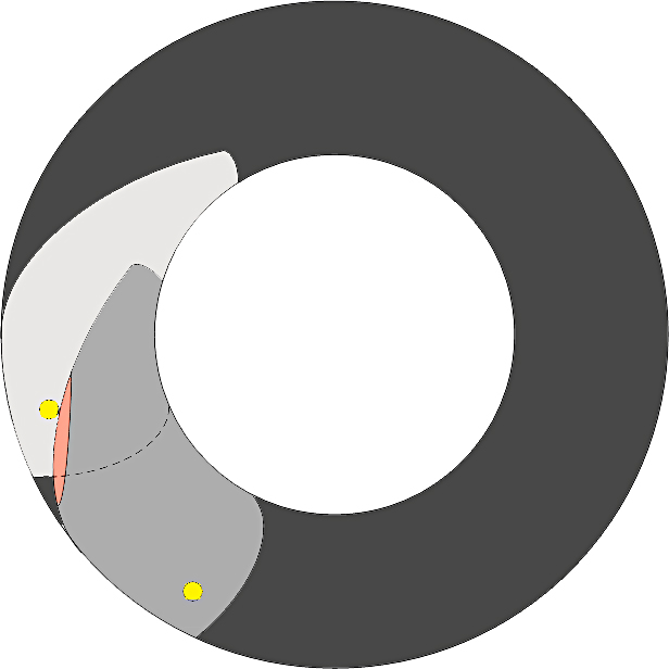

Напомню, баг заключается в том, что прыгалка клинит на старте, в результате чего многие снимки оказываются снятыми на открытой дыре. Даже при движении поводка пальцем ощущается некое сопротивление в самом начале движения лепестков, дальше - всё ОК. Это нонсенс, казалось бы, ведь конструктив у Калейнара-5Н великолепный, подшипники качения И В САМОЙ ДИАФРАГМЕ И В МЕХАНИЗМЕ ПОВОДКА ПРЫГАЛКИ! Тем не менее, как я понял, в некоторых партиях такой баг есть. Обусловлен он неправильным конструктивным расчётом формы лепестков, каждый из них боковой поверхностью упирается в штифт соседнего, и они все хором клинят при уходе от открытого положенияв прикрытое.
Вот рисуночек, на котором схематически, для удобства, показаны только два лепестка.

6. Аккуратно вынимаем лепестки и, нежно держа, чтобы не погнуть, обрезаем их все по очереди острыми маникюрными (или малыми хирургическими) ножницами так, как показано на рисунке красным, чтобы эти части не упиралась в штифты (показаны жёлтым) в начальный момент движения прыгалки. Главное, не переборщить, речь идёт о кусочке меньше миллиметра по ширине.
