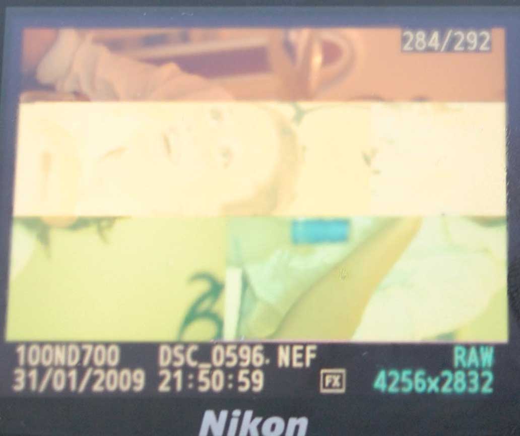

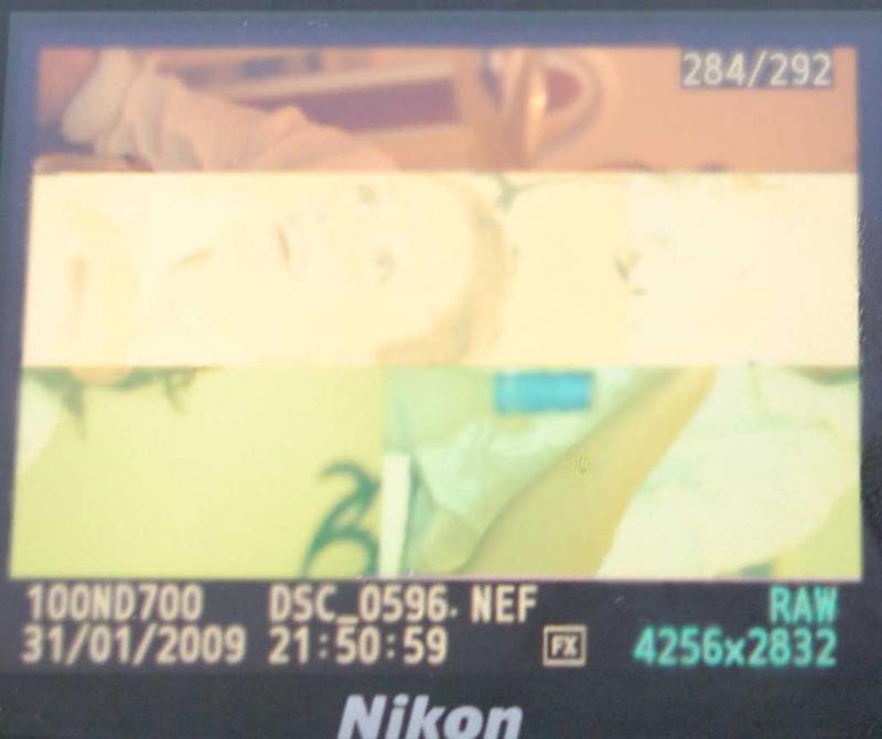

При -10 глючила карта трансценд 120х. Проводил "опыты" по заморозке/разморозке камеры и карт в морозилке. Подробнее обсуждалось здесь http://www.club-nikon.ru/forum/index.php?s...=26484&st=0
Вот так выглядели файлы на мониторе камеры. При оттаивании карты все возвращалось в норму.

Владимир Помогаев писал(а): Олег, в январе этого года, у меня напрочь замёрзли два Трансенда. "Зелёные", на 120х. Я писал об этом у <noindex>себя в блоге</noindex>.
А вот аккуму и самой камере - пофиг.
Ну так у меня тоже они замерзали в Д200, еще до того, как экранчик начинал глючить... с тех пор Трансент не беру, не смотря на цену...
Поэтому и спрашиваю какие еще... smile

А забыли, что в аппарате есть встроенная флеш-память. Сначала на нее записывается информация, а потом уже на внешнюю карту. Так что может подглючивать встроенная память, а не внешняя карта.
А вы забыли, что при смене карты на более "про", глюки прекращаются?
Мизантроп... И этим всё сказано.
