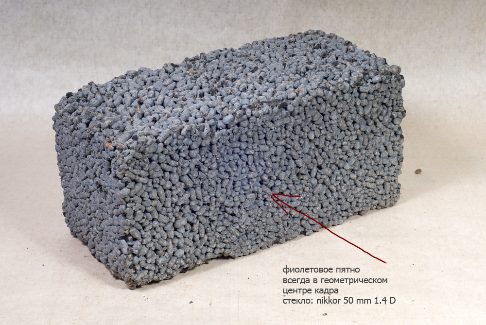

Подскажите пожалуйста, при предметной съемке с импульсным светом, на многих кадрах видно фиолетовое пятно в самом центре кадра. С чем это связано? отражение на линзу объектива или что-то другое?

большое такое полупрозрачное почти во всеь кадр?
наверно блик от стекла, напишите какое стекло и пример фото выложите.

Пятно небольшое. Появляется на многих кадрах при использовании импульсного света. С галогенками и при других условиях съемки такого нет. Nikkor 50 mm 1.4 D

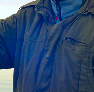

Наблюдал похожее фиолетовое пятно по центру кадра при съёмке именно этим полтинником (на Д700) при встречно-боковом свете...
Возможно, это результат переотражения от задней линзы объектива.
Кроп (не 100%) центральной части кадра (насыщенность для наглядности задрана в Lab):
