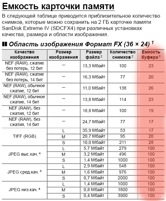

Спасибо за быстрый ответ. Но при настройках камеры как показано на стр. 87
и карты памяти 8 Гб Lexar Professional UDMA все равно буфер 6 кадров.
Какие же настройки надо сделать и каую катру памяти надо вставить, чтоб
увеличить емкость буфера? На странице 423 речь идет о "количестве снимков,
которые можно сохранить на 2 Гб катрочки памяти". Это не есть буфер для сохранения
при непрерывном режиме.

Наверное, у нас разные "Руководства..." pardon
То же самое. Но к сожалению ни одно из значений в первом столбце
не дает значение в последнем столбце таблицы, которое Вы выделили красным. Увы!
Написано то написано, но как это сделать? Вот в чем вопрос.
Для начала отключить шумодав на высоких ISO, на длинных выдержках, и этот, как его, D-lighting, чтоли))) И прочие "улучшайзеры"))). Ибо как раз весь включенный пакет "улучшайзеров" и дает в буфер 6 кадров при любом качестве. RTFM))).
Спасибо!
Работает. А это где-нибудь написано?
Да. Черным по русскому на стр. 424. Сноска 3, как раз из той самой таблицы, приведеной выше.
