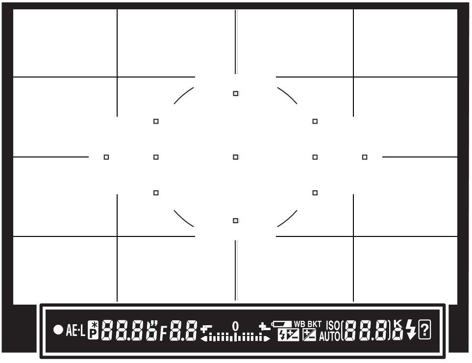

Сегодня обнаружил одну неприятную вещь. Возможно была и раньше, но все же сомневаюсь, почти уверен что заметил бы сразу как появилась. Суть такова: прямо по центру видоискателя, лишь чуток правее центральной вертикальной линии сетки появилась "область размытия" шириной, наверное, с 2-3 толщины линий сетки. На прикрепленном изображении отметил почти точно местоположение этой области. Сегодня сразу бросилось в глаза, когда снимал сухую траву на фоне снегу. Просто ведешь камеру по горизонтали и видишь как перемещается вот эта линия размытия по отдельным травинкам. Еще неплохо заметно, если визировать печатный текст.
На снимках это не отображается. То есть проблема именно в видоискателе или матовом стекле. Хз где точно. Размытие не то чтобы прямо критичное, но ощутимо заметное. Кто сталкивался, нет?
Сетку пробовал отключать, включать — роли не играет. Текущая выбранная точка автофокусировки роли также не играет. Эта область размытия остается и при выключенном состоянии.
зы: думаю если бы что то попало на фокусировочный экран, то скорее вызвало бы размытие произвольной формы в произвольном месте, а не такую идеально ровную вертикаль одинаковой ширины по всей высоте.

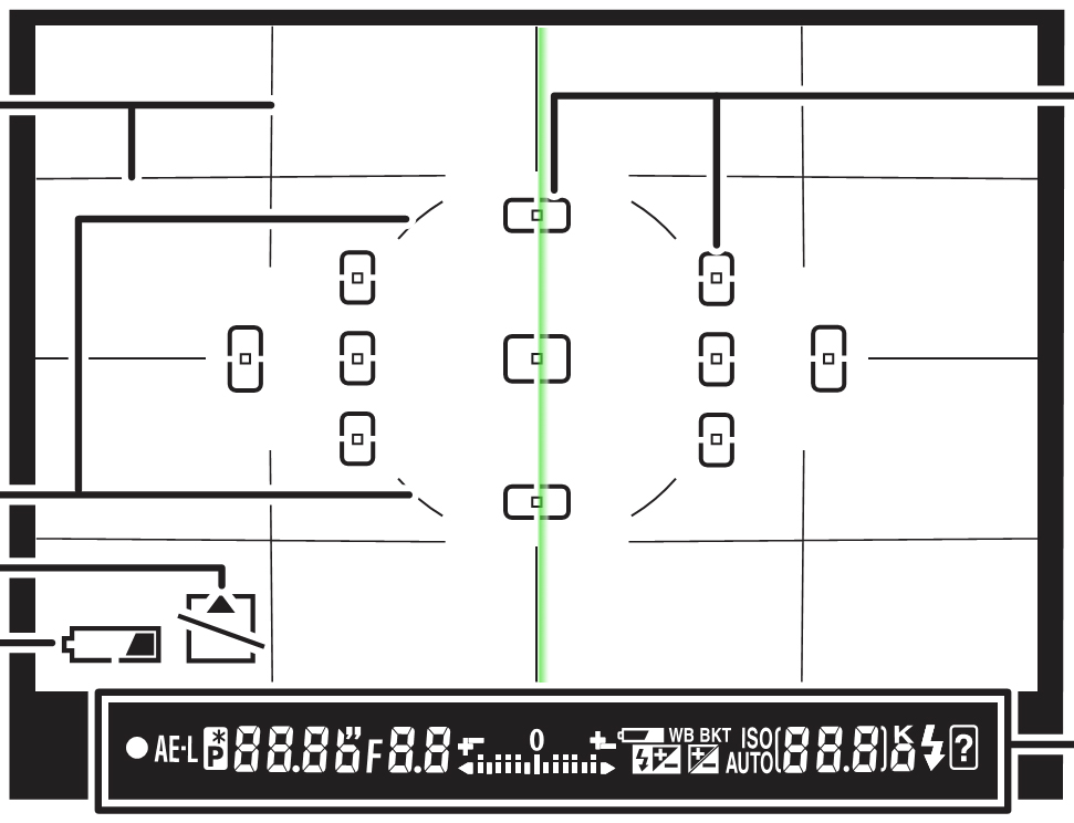

попробуйте прочесть страницу 6 инструкции - уверен что проблемма там

gruzdev_f, это дорожка которая подводит питание к рамкам АФ

MadFox, да нет товарищ. Дорожки выглядят как очень тонкие черные линии, толщиной раза в два-три тоньше линий сетки. И дорожка всегда только одна и подходит только к выбранной точке.
У меня же говорю проблема ДРУГАЯ. Отключаю сетку, выключаю фотоаппарат и все равно остается область размытия. Там нет никакие линий, ни черта. Просто когда ведешь камеру по горизонтали, то как при эффекте "сканирования" видешь перемещающуюся тоненькую вертикальную область, в которой изображение размыто, разфокусировано. При наведении на текст можно сказать даже немного двоится.

а при отключении фотоаппарата и сетки дорожка в экране должна исчезнуть ? ее и виднно как область размытия, из-за немного другой структуры чем на остальной площади экрана.Отключаю сетку, выключаю фотоаппарат и все равно остается область размытия.
ЗЫ: могу конечно поверить что у вас с экраном что-то не так, но на мой взгляд все-же вы дорожку видите. она никуда не исчезнет даже если батарейку вынуть. и она не одна а на каждую точку своя, просто активная видна лучше чем остальные.

Еще заметил интересные факты, связанные с моей проблемой. Вот для пущей наглядности прикладываю вновь два файла. Вылизал их уж в фотошопе, чтобы ничего лишнего а все как есть в видоискателе.
Хочу еще раз для тех кто мне почему то не верует донести что речь идет СОВЕРШЕННО И ВОВСЕ не о тонких черных линиях питания точек фокусировки, которые видны только при включенном фотоаппарате и видны ВСЕГДА в единственном числе от края поля видоискателя прямо до соединения с активной точкой фокусировки. НЕ О НИХ РЕЧЬ.
На приложенным изображении good.jpg — все выглядит так как оно и должно выглядеть на видоискателе с включенной сеткой и выключенным аппаратом, когда не активна ни одна точка. На приложенном файле bad.jpg — то как выглядит мой видоискатель сейчас. Обратите внимание на центрульную вертикальную ось поля видоискателя. У меня ДВОЯТСЯ центральные вертикальные две (верхняя и нижняя) линии сетки и двоятся три квадратика, отобрающих центральные точки фокусировки. При чем сдвиг идет именно вправо. И видимость этих двоящихся новых линий и квадратиков именно такая как я и изобразил. То есть они гораздо менее контрастны чем, конечно, реальные линии и квадратики, но, тем не менее, видны отчетливо.
И последний очень интересный факт: сижу тут фокусируюсь на всякие мелкие детализированные предметы (на них лучше всего видно это гребаное размытие, особенно на печатном тексте) с разными объективами и периодически достаточно просто отвести глаз от окуляра, снова поднести как эти двоящиеся копии то пропадают, то снова появляются. То есть просто движение камеры в пространстве (ее наклоны, резкие и не очень движения из стороны в сторону) влияют на появление этого раздваивания. НО, тем не менее, даже когда линии сетки и точки фокусировки не двоятся, само изображение в указанной в самом первом посте области все равно остается размытым.
Мистика
Чувствую скоро мне это надоест и я забью в конце концов ))) но пока не надоело, ситуацию прояснить охота.[attachment=8510:Good.jpg]
Мистика
