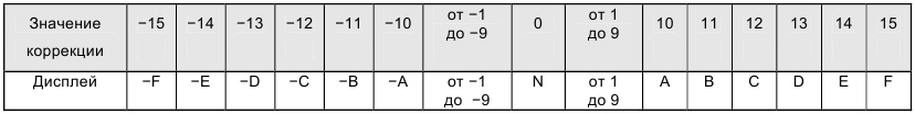

Подскажите пожалуйста как расшифровать код на обратной стороне фотографии, опечатанной в фотолабе.
А именно "N A N B".
Спасибо.

awam
Сообщения: 11661
Re: Расшифровка кода N N N N на обратной стороне фотографии, опечатанной в фотолабе
Сообщение awam »
А именно "N A N B".
Значения коррекции для Y (желтый), M (пурпурный), C (голубой), D (плотность), считая слева направо.
Значения коррекции, равные 10 или выше обозначаются буквами
(A для 10 и B для 11).

awam, а какой диапазон шкалы коррекции параметров и в каких он единицах ?
Спасибо.
Учитесь властвовать собой... (с)
awam
Сообщения: 11661
Сообщение awam »
Диапазон коррекции от -15 до +15 единиц (величина размерности не имеет - типа просто ступенька коррекции)
