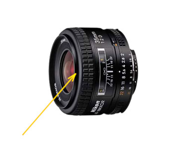

Как выяснилось, дело было в не совсем правильно затянутых металлических скобках (отмеченных на рисунке стрелочками):
Вид сзади AF полтинника (аналогично и в моём объективе)
Упершись мордочкой объектива в коврик от мышки, само собой предварительно сняв байонет, чтобы добраться до сих финтиклюшек, старался поворачивать объектив за корпус, при этом подтягивая эти болтики с каждой стороны. Если с утрировать, то эти скобки стали под маленьким углом ---> [/] Весь скрип и люфт из-за каких-то долей миллиметра dirol
Также возможен случай, когда у нас большой зазор между нитками пластмассового геликоида. Тогда нужно открутить эти уголки-направляющие и вывинтить линзоблок, а потом густо смазать его графитовой смазкой. Но тут есть опасность – при сборке попасть не в тот заход многозаходного геликоида. Тогда уйдёт в плюс или минус бесконечность.
