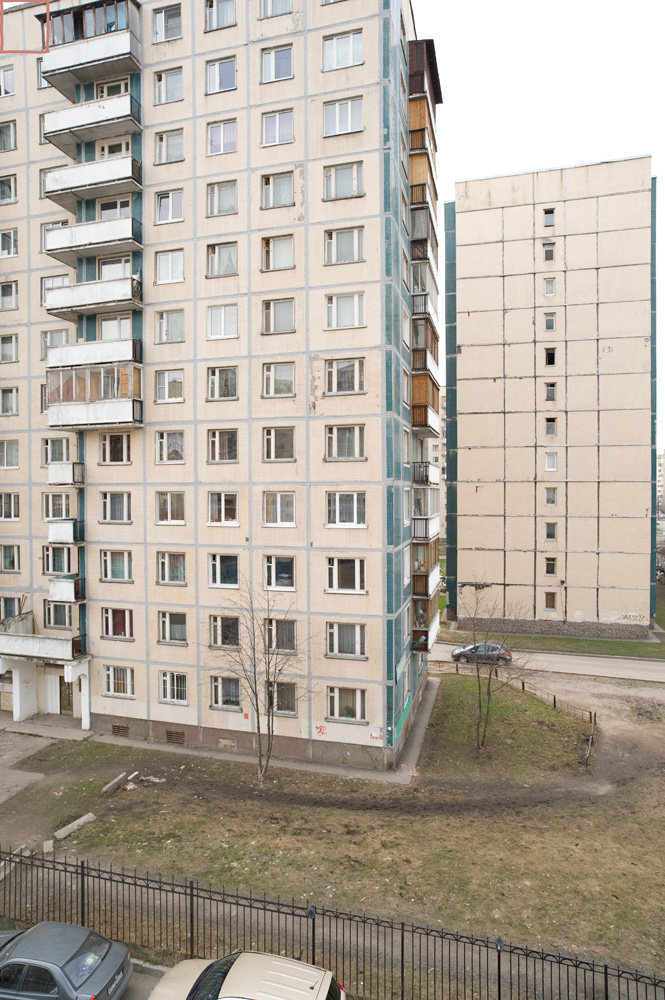

Только что вернулся.
Успел сделать, буквально, пару кадров - детей пришлось укладывать.
f 5,6
Сравнение с AF 20/2.8D, если нужно, постараюсь сделать в ближайшее время.
PS: простите за бардак. С таким фокусным его трудно замаскировать. :-)

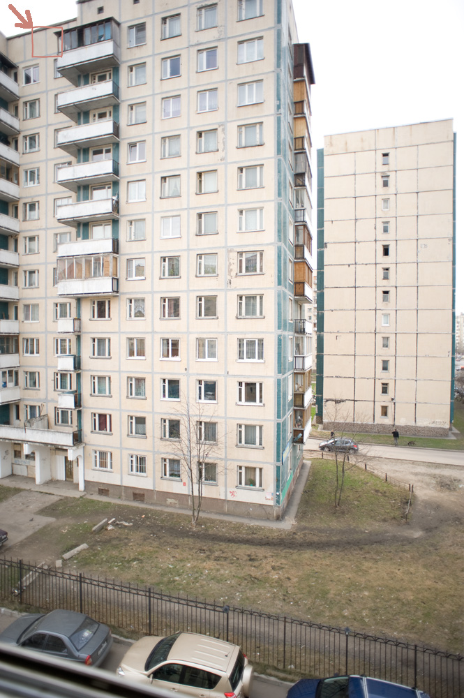

Сначала тест "на кирпичики" (в моём случае шашечки). Разница в 1 миллиметр на практике оказалась довольно заметной, поэтому Никкор неожиданно получил фору - если у Цейса мы будем брать кроп из левого верхнего угла,
photofil
Сообщения: 121
Зарегистрирован: Ср ноя 19, 2008 13:55
Re: Zeiss 2.8/21mm
Сообщение photofil »
то у оппонента это уже далеко не угол:
