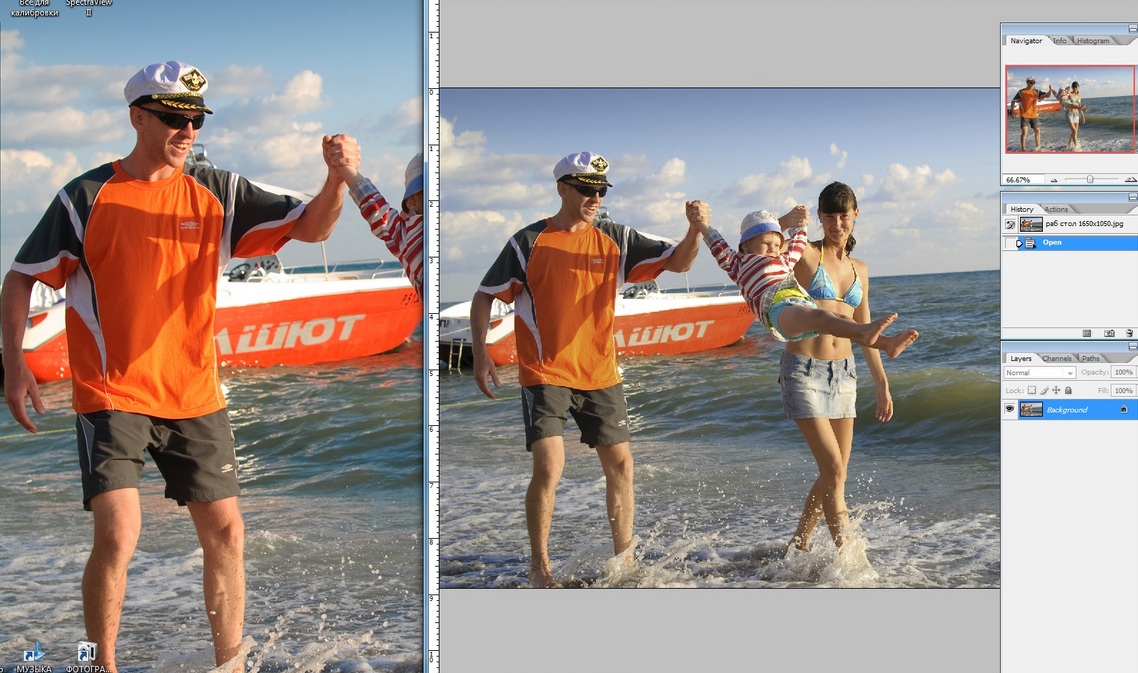

Купил пару недель назад данный монитор и воюю с ним всё это время...
Я понимаю,что для фото нужно монитор на IPS матрице,но ценники на них не подсилу мне преодалеть sad
До этого я работал на LG F720P (элт 17") и вроде всё ничего,но размер и возраст уже говорили о необходимости в замене.
Суть моих проблем:
Первая это калибровка-калибровал я его ColorMunki Photo с родным програмным обеспечение и spyder 3 (с родным и даже со SpectraView II п\о)
Резултат был разный,но един в одном в Виндоус 7 цвета были нормальными(правда на мой взгляд перенасыщенными) а в Фотошопе и в Лайт руме совершенно другими(профили в этих программах sRGB же) блёклыми и тусклыми.
Тоесть цвета в тех программах где я провожу до 80% времени стали такими,что смотреть страшно(смотрите прикрепленный файл)
ну если конечно в ФШ применить профиль который создал колориметр,то цвета такие же как в виндоуз,но где правда???
Да и откалиброванаая картинка на мой взгляд слишком тёплая и белй цвет не чисто белый а с зеленовато-жёльным отливом(в настройках яркость 100 кд\м и 6500к,гамма 2.2)
Вторая проблема- слишком резкая картинка.
Я ориентируюсь не только на сравнение с ЭЛТ(там ещё и по аналогу подключение было),но и с другими ПВА (NEC EA191M резкость меньше чем у меня,тоесть нормальная на глаз)и на IPS(2190 вобще резкость в меню монитора регулируется)
А у меня на некоторых фотографиях ступеньки видны(в портретах на волосах видны ступеньки например при ресайзе до 1500 по длинной стороне даже без дополнительного шарпа резкость высокая), а картинки в интернете вообще с артефактами выглядят...
Можно ли как нибудь уменьшить эту резкость?
Вот как то так.

Одалели мы таки монитор!!!
Вобщем спайдер3 которым я до этого калибровал был видимо не хороший.
другим всё получилось!!!
а к резкости завышенной привыкаю потихоньку...
