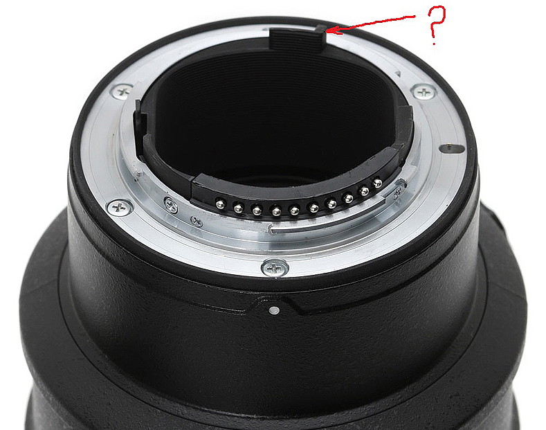

Собственно вопрос в следующем. Имеется вышеуказанный объектив, привезенный из юсы. При использовании оного имеется люфт, выражающийся в том что при посадке объектив двигается примерно на пять миллиметров по сторонам.
При внимательном изучении обнаружено отсутствие (даже не знаю как назвать то) небольшого кусочка, означенного стрелкой ниже.
Бэк - фронтов нет, на картинку видимо это не влияет. Но: не повлечет ли это к дальнейшему увеличению люфта и как возможное следствие - в один прекрасный день объектив окажется на земле без моего ведома?

Этот кусочек пластмассы имеет только одну функциональную нагрузку - защита элементов байонетной части объектива (рычаг управления диафрагмой и выступающая задняя линза у некоторых объективов).
Люфт в вашем случае может быть связан с тем, что объектив разбирали и недостаточно туго затянули винты крепления байонета.

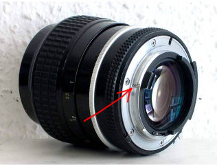

Пластмасса на правильную посадку объектива в фотоаппарате не влияет и с байонетом фотоаппарата не взаимодействует. Только сам байонет объектива (металлический). Кстати на байонете объектива должен быть выступающий винт (кроме 5 шт.,тех что заподлицо), может его нет ?
Да, не учёл, отмечен стрелкой, находится ровно за сломанным пластиковым элементом.
