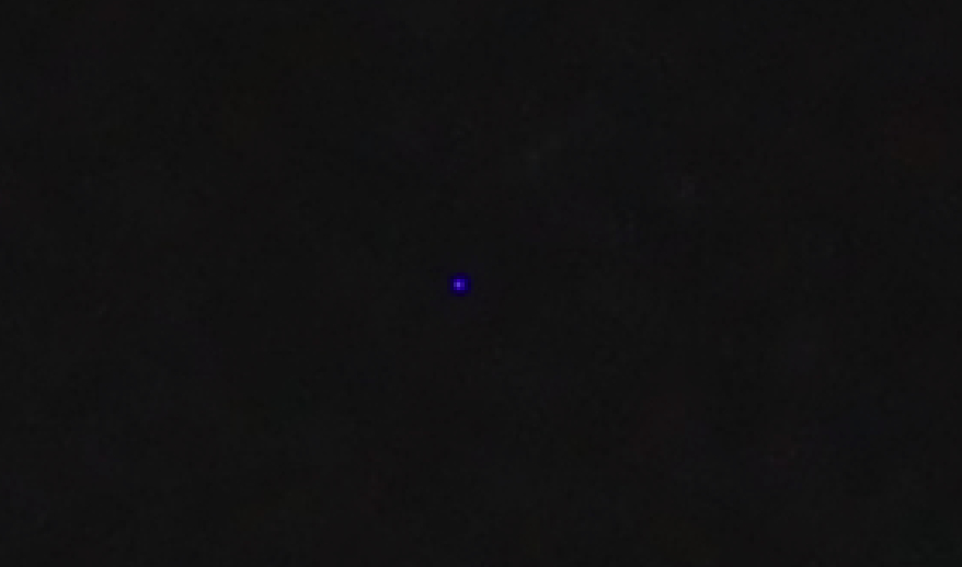

На всех фотографиях есть синяя точка, в одном и том же месте, как я понял это битый пиксель. Есть ли смысл ехать менять фотоаппарат, или что-то можно сделать в Петербурге по международной гарантии?
Нет... это горячий пиксел.
Если есть возможность съездить в Финлядию, то есть смысл обменять камеру...
т.к. этот "пресловутый пиксель" один из самых архиважнейших проблем нубов, из-за которых они не могут спать по ночам....

Вы можете сделать то что вашей душе угодно.
Ехать в финку и менять (быть может на красный пиксель) =деньги+1день
Сделать в Питере по гарантии =ориентировочно неделя (может и 1-2дня)

проще на гарантию думаю отдать.Хотя я бы поменял)))

Armin van Dulin, можно отдать на ремэп в сервис. Если позволит гарантия, то должно быть бесплатно. Если гарантии нет (у нас), то будет дороговато, в р-не 1000-2000 руб.

Armin van Dulin, а какова выдержка была ???

Vitaly V, Выдержка была 1/60

Вообще в сервисе есть прога, отключают программным путем пиксель или группу пикселей. Занимает это минут 10. Другое дело, что с гарантией - бесплатно возьмут или за деньги!

На своем nikon d5000 после покупки обнаружил один битый пиксел. Особенно был заметен на высоких ИСО. Полазил по форумам, нашел совет для Д30, попробовал на своем, ПОЛУЧИЛОСЬ!
Итак: Условие - надетый объектив, закрыта крышка объектива. Включаем в меню функцию ОЧИСТКИ МАТРИЦЫ. И все! После этого исчезают все битые и горящие пиксели. Видимо аппарат на программном уровне их зачеркивает. Удачи всем!
Гость
Re: Синяя точка на фотографиях Nikon D5000
Я наврал. Этот пиксел снова появился. Значит этот метод для д5000 не подходит. Прошу прощения...
