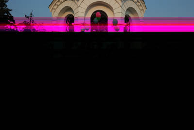

Камера D80
Изредка сталкиваюсь с запорченным изображением в файлах: jpg, nef.
Некритично, но часто обидно. Явление разовое - закономерности не заметил. ПОчти всегда присутствует все изображение но выпады цветов полосами.
Подскажите что глючит? Флешки?
D80 чем запорчен файл? (изредка)

Похоже на флешку.Флешки?

Если флэшка, форматирование спасет? Или в утиль ee?
(8ГБ а-dato почти пролистал: подпорчены под 10nef из 500)

Проблема с флешкартой.Возможно часто форматируете.Сектора изнашиваются. У меня у сына на XD было такое. Есть программа для диагностики флешкарт(название сейчас не вспомню) Запустите,она проверит,укажет битые сектора,попробует восстановить или пометит их и снимки не будут записываться в эти разделы. Я ему делал год назад,пока без проблем.

Попробуйте <noindex>этой</noindex>программкой сделать низкоуровневое форматирование.Если флэшка, форматирование спасет?

Вроде все флэшки стараюсь эксплуатировать равномерно. Но вот уже 2я 8ГБ А-data и проблемы. Одна уже помечена - "потерялась" при одновременном копировании/стирании на компе. Больше так не делаю.
Эту тоже помечу.

Проблема оказалась во флэшке: D80 уже продал, но он пашет без нареканий.
Так что эксплуатировал флэху на новом аппарате..
Форматнул раз указанной программкой, и на всякий случай списал флэху "на бытовуху".
2 раза полностью забил по 8Гб "проблемную" флэшку
Все 2 раза ВСЕГО по 1 слегка подпорченному jpg. Nefы в рабочем состоянии. Результат фактически ПРЕВОСХОДНЫЙ! (особенно после предыдущих выпадов файлов)
Прогоню еще раз через утилитку - посмотрим чем закончится
Еще раз СПАСИБО за утилитку!!!
