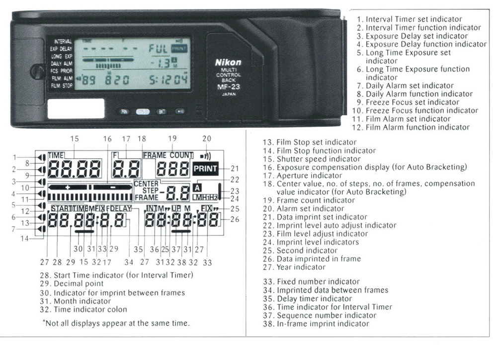

Сообщение kondak »
Смотрю книжку Б.Бакста и И.Бажана "Никон как тебя понимать" часть 4-я, вспышки и аксессуары Никон.
Управляющяя крышка MF-23
ИСО 25-3200 для ч\б и цв пл
7-сегментный , 8-и значный светодиод,
Дисплей ЖКИ, 7-сегментный, но 6-и значный, может отображать и впечатывать след данные:
Г\М\Д
М\Д\Г
Д\М\Г
Д\час\мин
Час\мин\сек
№ кадра
последовательный номер
фиксированный номер
выдержка\диафрагма
величина поправки экспозиции
Место впечатывания:
в кадре
между кадрами
и там и там
Другие функции:
интервальный таймер
задержка сьемки
автобрекинг экспозиции
длинные выдержки
"ловушка" AF
ежедневная сигнализация
сигнал запаса пленки
остановка пленки
Питание:
1.55В SR44
Вес 120 гр
из фирменного католога на F4 читаю:
(кроме того что написал выше)
длинные выдержки - до 999 часов,999 мин и 999 сек
Автобрекинг экспозиции до 19 кадров.
Вот такая вот штуковина.

Получил сегодня MF-23.
Ну, скажу я вам, штука!
Поставил на камеру, и очень она мне стала напоминать цифровую тушку с боооольшим монитором сзади!! smile
И на этом мониторе все данные о съемке, как на D200,только у него сбоку, а тут сзади и в большом формате.
Смотрится очень хорошо.
Проверять функциональность буду завтра.
Расскажу.

kondak,
Получил сегодня свою MF-23. Слегка обалдел от её толщины. Фотография в справочнике масштаб изделия не передавала. Товарищи, расскажите как её настраивать пожалуйста! В английском не силён.
