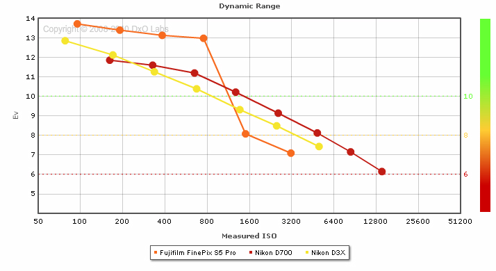

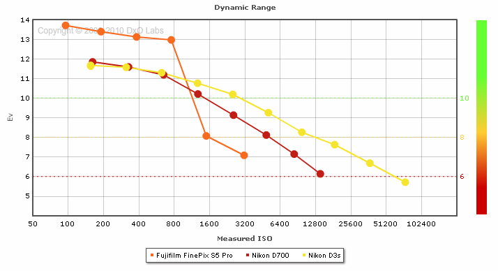

Ну судя по графикам D3x бьет D3s по динамическму диапазону на минимальном ISO. Смотрите график от Юлюши. Да и к fuji приблизились очень близко. Всего один стоп остался.
Так что по ДД второе место.

Поменял бы Фуджи на д3 (любой) - однако не те деньги к сожалению. Согласен ДД - не панацея, тем более если стараться не снимать контрастных сцен, или где не нужны оттенки светло-белого. Фуджи прощает ошибки в экспозиции. Но Д700 и Д3 настолько приблизились к максимальному охвату ДД (по сравнению со старичком Фуджи), и в купе с остальными данными - сравнение их бессмыслено в настоящее время, фуджи безнадежно отстаёт.

По ДД картинки с Д700 и Фуджика получаются практически одинаковыми. Разница лишь во времени их обработки (ДД из НЕФа нужно еще вытянуть), а у Фуджика он лежит на поверхности.
Поэтому в путешествиях, когда снимать приходится много, а времени на раздумья и приготовления мало, то снимаю обеими камерами. В основном на Д700, а трудные по свету кадры дублирую на Фуджик. ДД - это, конечно, не все, далеко не всё. Но если на картинке есть досадный засвет, то его уже ничем не исправить, остается только для семейного архива или в помойку. А в южных городках с узкими улочками ДД просто огромнейший. Только Фуджик справляется не провалить небо, когда снимаешь из подворотни.
У D3x очень привлекательный ДД, но только на низких ИСО. Поэтому только штатив (к тому же только со штатива можно обеспечить резкость картинки с такой многопиксельностью). Часто (намного чаще) большой ДД требуется в условиях низкой освещенности, когда нужны высокие ИСО (огни города, закат и т.п.). D3s в этом случае предпочтительнее.

По мне пока и Д700 хватает. D3s вполне можно пропустить, т.к. он выигрывает у Д700 по шумам и ДД только на экстремальных ИСО, на которых обычно снимают редко (если не считать репортаж).
