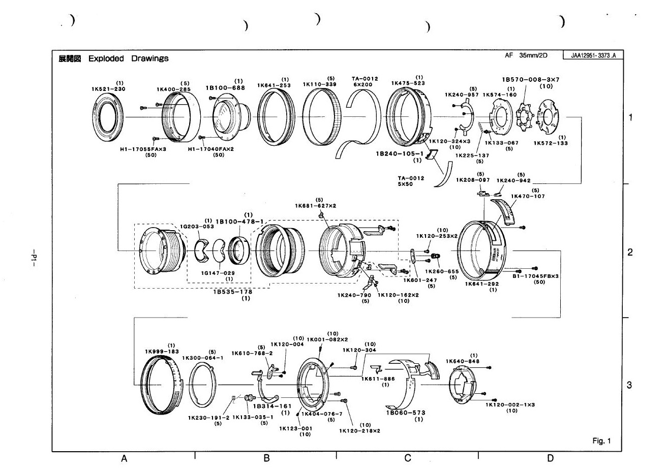

Проблема, в общем, обрисована в названии. Снимая в жару в Черногории, обнаружил злостный пересвет... Сменил 35/2 на 18-70 - всё ОК. После трёхминутного разбирательства увидел, что лепестки диафрагмы покрыты масляным налётом, соответственно диафрагма и не работает.
Вопрос к уважаемым форумлянам (форумчанам :-)):
1. Сталкивался ли кто-нибудь с такой проблемой ранее? Может, это и не масло вовсе, а какая-то гадость, попавшая извне? Или это типичная "болезнь", как, например, резинки на D200?
2. Как я предполагаю, предстоит полная разборка объектива. Я живу в Петербурге, хотелось бы обойтись без отправки объектива в Москву, возможно ли отремонтировать в Питере???
с уважением, Игорь

Таже беда. Похоже на хроническую болезнь 35\2. Покупал обектив новый в магазине в Польше,через три года появились пересветы, при изучении предмета лепестки оказались в масле. В тепле диафрагма еще немножко работала,осенью на холоде хана. Отвез в сервис официальный ближайший в Польше,так как гарантия закончилась то мероприятие по "очистке корзины диафрагмы" обошлось приблизительно в 50 доларов. Обратно обектив приехал с абсолютно сухой диафрагмой и прекрасно работал недели три,после чего масло медленно вновь начало появлятся на лепестках а на фотографиях пересветы. Обектив опять уехал в тот же сервис ,опять почистили,денег уже не брали,мастер сказал что я наверное его храню в слишко теплом месте,хотя он лежит в сумке в комнате,т.е обычная температура,но сказать же ему надо было что-то. Опять некоторое время лепестки были идеально читыми потом снова масло. Опять с сервисом заморачиватся не стал,второй раз бесплатно вряд ли почистят а платить 50-60 доларов за сомнительный результат неохота,наверное лучше за 200 купить новый 35\1,8. Сейчас хоть и масло есть но дифрагмы отрабатывает вполне сносно, обычно ставлю експокорекцию -0.5 а если перед семкой немножко быстро подёргать поводком диафрагмы,типа разшевелить так вообще нормально. Посмотрю как будет осенью-зимой на холоде. Возможно ли полность убрать масло не знаю. Нашел в сети чертёж разборки но сам раскручивать не стал,боюсь что не соберу.

Спасибо за картинку... Абсурд, конечно, с маслом... Если не найду мастера в Питере, попробую сам по чертежу :-))

Внимательно посмотрел картинку - сам потрошить не буду. Нафиг... :-))
