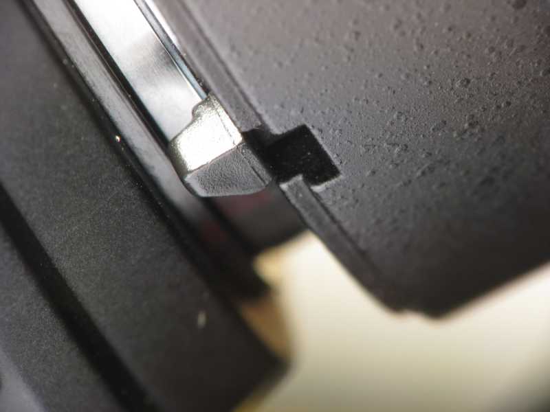

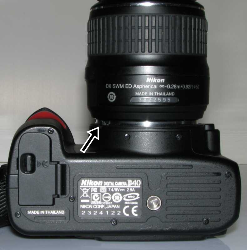

Уважаемые коллеги.
Тут такое дело (только не смейтесь сильно). Не могу понять назначение некоего рычажка, находящегося на кромке байонета камеры D40.
Кто знает, для чего он?
"Непонятный" рычаг в D40
- Вложения
- IMG_4597.jpg (27.6 КБ) 1 просмотр
- IMG_4594.jpg (149.43 КБ) 1 просмотр

Re: "Непонятный" рычаг в D40
это для объективов с кольцом диафрагмы - через этот рычажок камера узнает что кольцо завернуто на максимум.
Ну... ясно.
Т.е. это необходимо для привода диафрагмы? Когда он поджат, привод диафрагмы отключается?
Спасибо!
Спасибо!
Ну... ясно.
Правда?
Просто если "пока каша в голове" и "приходит в голову, что это связанно с отсутствием "отвертки" и с внутриобЪективным экспозамером", то вот здесь об этом рычажке.
svlad, ну, как говорится, большое тебе человеческое спасибо.
А ты разобрался, какой именно сигнал он посылает в камеру? (в обЪектив?)
это необходимо для нормального функционирования объективов с кольцом диафрагм.через этот рычажок камера узнает что кольцо завернуто на максимум.
Пожалуйста
Неа. Хотя предположил бы, что в камеру он посылает сигнал, что установлен "правильный" объектив (диафрагмой которого камера сможет управлять) и у которого в нужном месте есть (в отличие от моего кольца) нужный выступ
Но у меня задача была не познавательная, а конкретно-прикладная - до приобретения 105 VR попробовать получить представление о макро.
Попробовал
