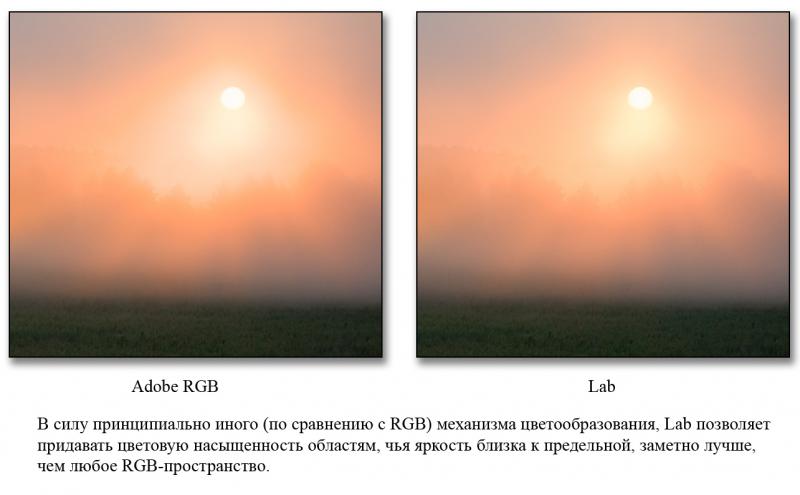

Для получения маски выделения? Интересно, надо будет про это подумать.
Быстрее и полезнее будет просто почитать Маргулиса.
Он много об этом пишет.
Еще один аспект Lab-обработки, я просто приведу фрагмент материала из моего пейзажного семинара:
С уважением, Александр.
