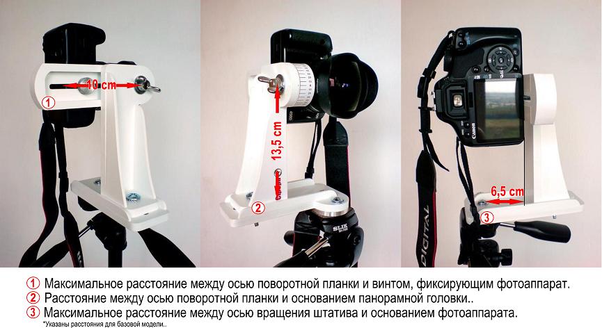

Добрый вечер! Давно мучает меня вопрос освоения такого направления в фотографиии как сферическая панорама. Лиха беда-начало. Помимо теории и ПО решил начать с приспособления для съемки, а конкретно с панорамной головки. Но найти таковую оказалось не так и просто. Фирменные с заоблачными ценами пока мой кошелёк не позволяет, а отечественных аналогов тоже не сыщешь. Правда одних умельцев разыскал, правда ничего ни о продукции ни о самих производителях сказать не могу. Но учитывая не великую цену, наверное попробую. У кого есть по даному вопросу какие-нибудь мысли, пожалуйста поделитесь. Спасибо всем.
<noindex>http://panohad.narod.ru/</noindex>

Вторую панорамную головку я заказал на сайте у Андрея Ильина <noindex>http://pano.1drey.com/</noindex> NN3 и получил ее через 2 недели (примерно 3 года назад).

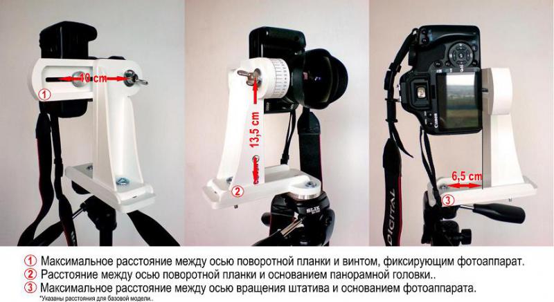

Долго я не думал, потому что выбора то никакого и сегодня взял эту штуку. Я уже привык, что всё касаемое зеркалки стоит денег,если качественное-больших денег. Я думаю, что себестоимость этой ПГ два доллара. Сделано дёшево и сердито. Вообщем - no coment.
Потому дальше рекламировать сей девайс не буду, но работать можно, тем более, что в результате он даёт то что от него требуется. Конструкция пластиковая, но тем не менее не хилая. Есть две шкалы: угол поворота по оси объектива и шкала для выставления положения нодальной точки. Вообщем хлеб я на ней зарабатывать не собираюсь, а для дома и для души вполне приемлемый вариант. Самому сделать не проблема. Было бы где и с чего. Не с фанеры же её клепать.

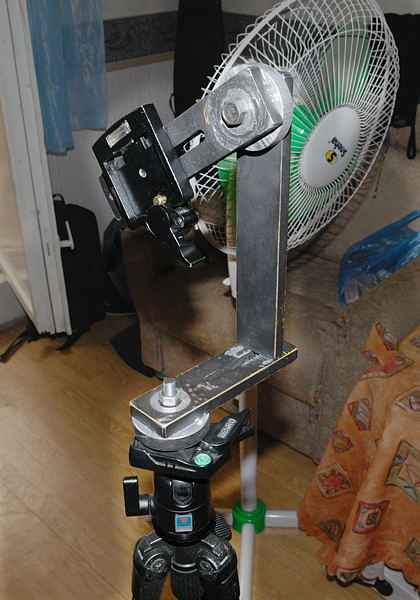

Я специально мелкие особенности опускаю и не указываю размеры. Каждый мою идею может переосмыслить.

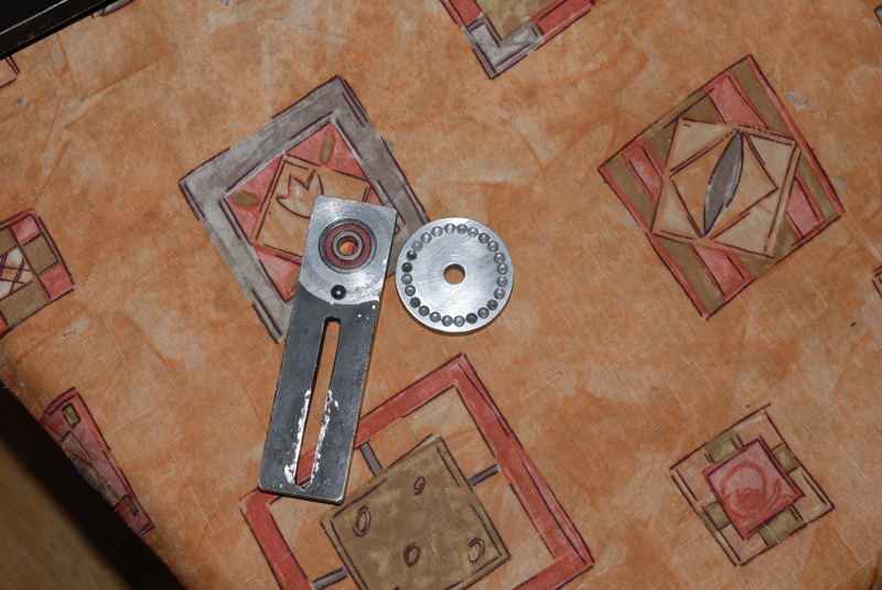

Использовалось: алюминий 10мм, штативная головка Бенро, ещё одна головка штативная от которой отрезал ненужное, подшипник, болты, гайки, шарик от велосипедной педали, пружинка шариковой ручки.
Фото (смотреть в обратной последовательности - не правильно прикрепил smile ) :

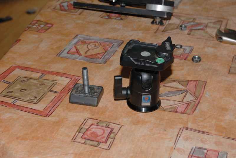

1.штативная головка бенро. В площадке рассверливаем отверстие под болт, что используется в качестве оси вращения.

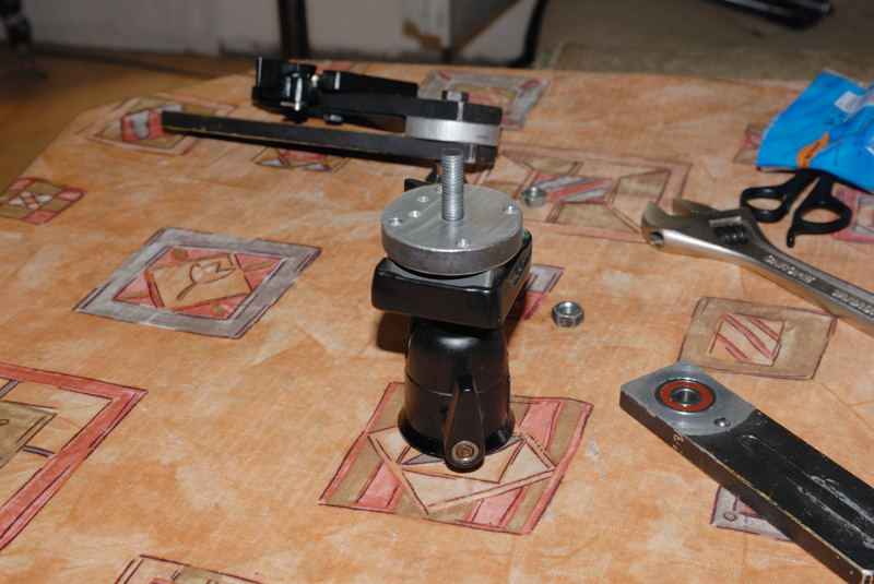

2. В пластину, что служит основой, впрессован подшипник. Вначале подшипника не было. Конструкция болталась - пришлось впрессовать. Так же в пластине засверлено углубление под шарик с пружинкой, что служат трещёткой, фиксирующей поворот головки на определённый угол. На этом фото на круглой шайбе насверлено 24 углубления. Поворот одного щелчка - 15 градусов.

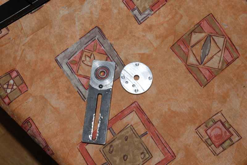

3. Чаще всего снимаю фишаем, 4 + 1 ... Поэтому на другой части круглой шайбы насверлил 4 углубления. Когда надо - шайбу эту переворачиваю.

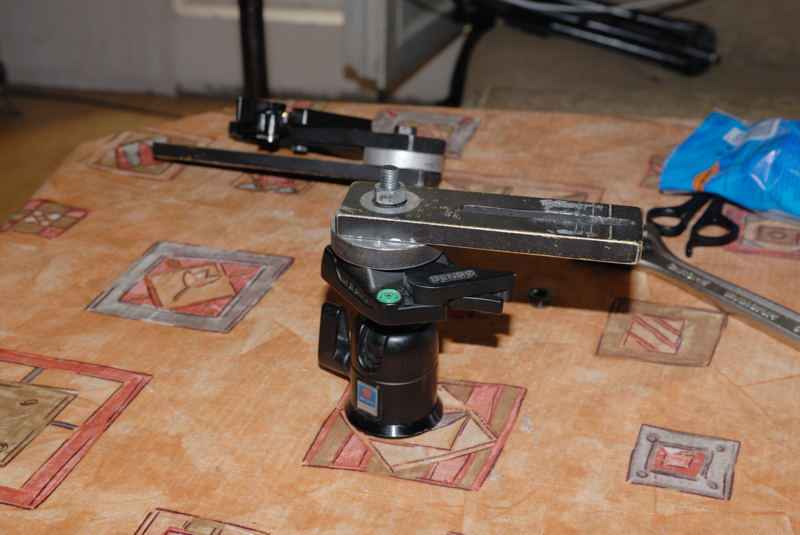

4. Начинаем собирать
5. продолжаем собирать.

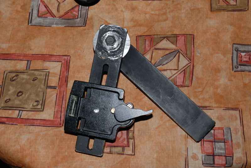

6. Так выглядит вертикальная стойка и "плечо". Поначалу фотоапарат прикручивал болтом прямо к плечу. Потом мне это надоело. Взял штативную головку, отрезал ненужное... и соорудил такое быстроразъёмное соединение.
7. вот так всё в сборе выглядит.
Всё было выкрашено в чёрный цвет, так как блестело и бликовало в кадр. Есть специальная грунтовка для алюминия. Иначе краска не ляжет. Жизнь головку потрепала - несколько облезлая стала. Надо подкрасить. biggrin
