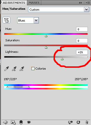

AFH,
Можно примерно так попробовать, думаю суть поймёте:
