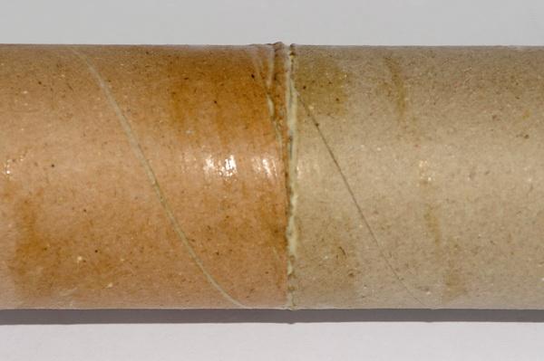

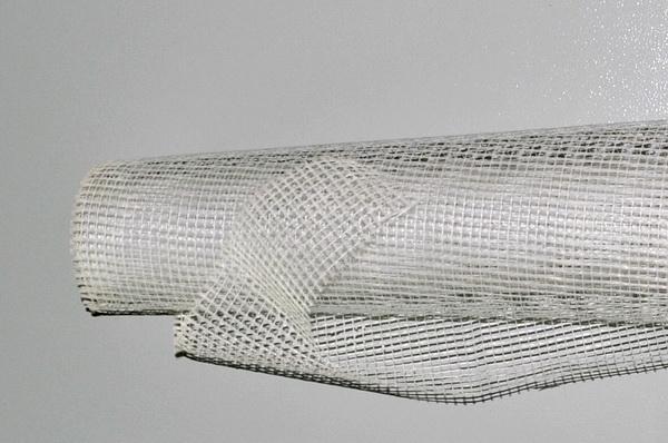

Задался целью оборудовать домашнюю фотостудию. В ходе реализации этого плана возникла проблема с фоном. В магазине покупать готовый фон слишком дорого - я не профи и денег на этом не зарабатываю. Поэтому и решил изгогтовить фон из подручных средств. Поразмышляв, нашел нетканное полотно, которое используется для накрывания грядок. Попробовал, вроде ничего. Вот только с хранением проблемы. Если его сворачивать - остаются следы по линии сгибов, которые долго не распрямляются. Вот и пришлось изобретать, из чего сделать тубу для его намотки. Прошелся по хозяйственным магазинам, попробовал тубы из под линолеума, клеенки, дерматина - все нето.... И тут увидел у строителей, делающих ремонт у меня на работе сетку-серпянку, намотанную на тубу нужного диаметра (55 мм).

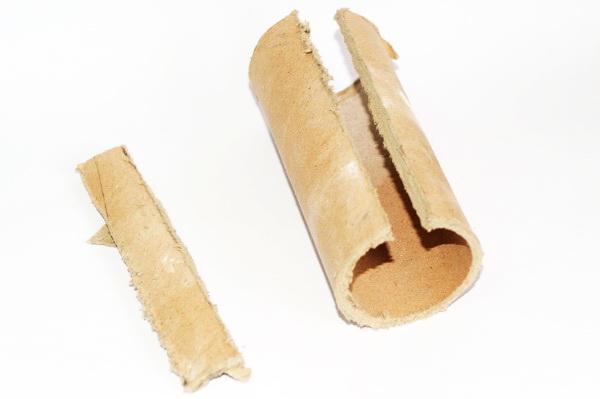

Одна проблема - длинна тубы всего 1 метр. Может бывает и длиннее, но я нашел только метровые. Решил склеивать из двух одну. Сделал это следующим образом. От тубы отпилил кусок около 15 см и сделал в нем повдоль пропил ширийной 2 см.

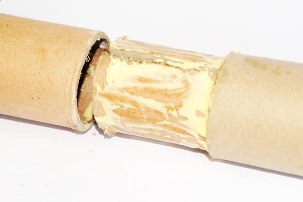

Промазал клеем (тем что подвернулся под руку - столярный "Titebond-II", думаю, что прекрасно подойдут и "Жидкие гвозди") тубу внутри с одной стороны сантиметров на 5-7 и отпиленную вставку снаружи. После этогодо половины вставил вставку в тубу и на оставшийся снаружи отрезок надел второй кусок тубы.
В результате этих мани пуляций получил 2-х метровую тубу, диаметр которой позволяет использовать ее на стандартных системах поднятия фона.
