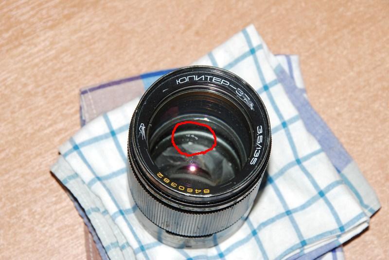

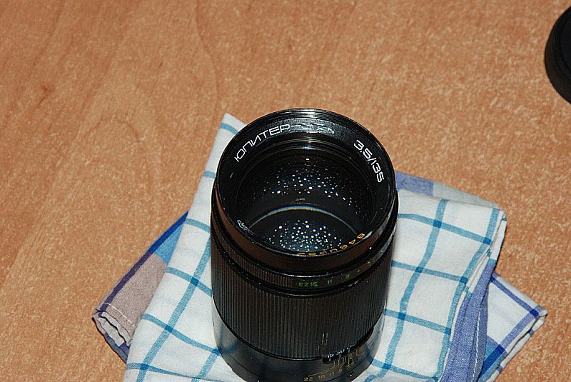

Обратил внимание на белые точки на стенках внутри объектива Юпитер-37А (фото 1). Может кто знает что это? И второй вопрос: на линзе есть царапина (фото 2), плюс возле царапины смазано покрытие линзы примерно 5*7мм, сильно сие повлияет на качество снимка?

1. Белые точки, грибок или соль 2. Пока не поснимаете на него не поймете, влияет или нет, любое повреждение стекла ведет к рассеиванию и потере разрешающей способности объектива. Короче снимайте, если не понравится, то значит не нравится.

А убрать эту заразу как-то можно? Просмотрел на свет линзы внутри корпуса немного пылью покрыты, как почистить? Боюсь, полезу, обратно правильно не соберу.. unsure

можно, разобрав полностью объектив и вымыв каждую часть со спиртом, потом надо сушить всё и собирать заново смазывая подвижные участки. предположу, что линзы тоже не мешает при этом вымыть, чтобы в дальнейшем не образовалось подобное. В инете были статьи, как бороться с грибком внутри объектива, но многие не заморачиваются, если он жить не мешает. Вот когда покроет линзы полностью или внутренний объем объектива, да так, что фотографии будут мыльными по всему кадру, то да, беда.

Если грибок - экономически нецелесообразно.

Разобрал сегодня объектив, спасибо за ссылку! Белые точки оказались внутри склейки двух линз, посему убрать это не представляется никакой возможности. Самой загрязнённой оказалась задняя линза (со стороны байонета) с внутренней стороны, остальные - Бог миловал. Протёр салфетками для оптики, и закрепил чистоту карандашом Lenspen. Спасибо. И пример первых проб Юпитера-37А в своих руках rolleyes
