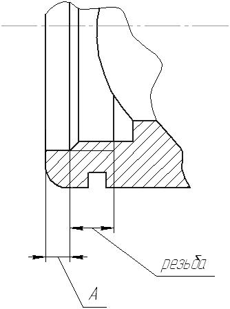

Купил себе фотик Nikon D3000 с объективом 18-55VR Kit посадочная резьба под фильтр 52мм, купил фильтр Kenko Pro1 Digital поляризующий фильтр начал его накручивать - а он не накручивается!!! Оказуется на объективе резьва не с самого начала а где-то через 2мм начинается(на рис. размер А) и естественоо резьба фильтра до него не достает!!! Пошел в магаз, сервисный центр - говорят с объективом све норм - показали еще один такойже - резьба расположена также - говорят фильтр не такой. Вопрос: такое может быть?
Реально ступор Что делать?
Смотрел другие объективы Nikkor - резьба начинается от самого края объектива.
На катинке это выглядит так:

На что обратить внимание на фильтре? Резьба есть, около двух витков, шаг такойже...
