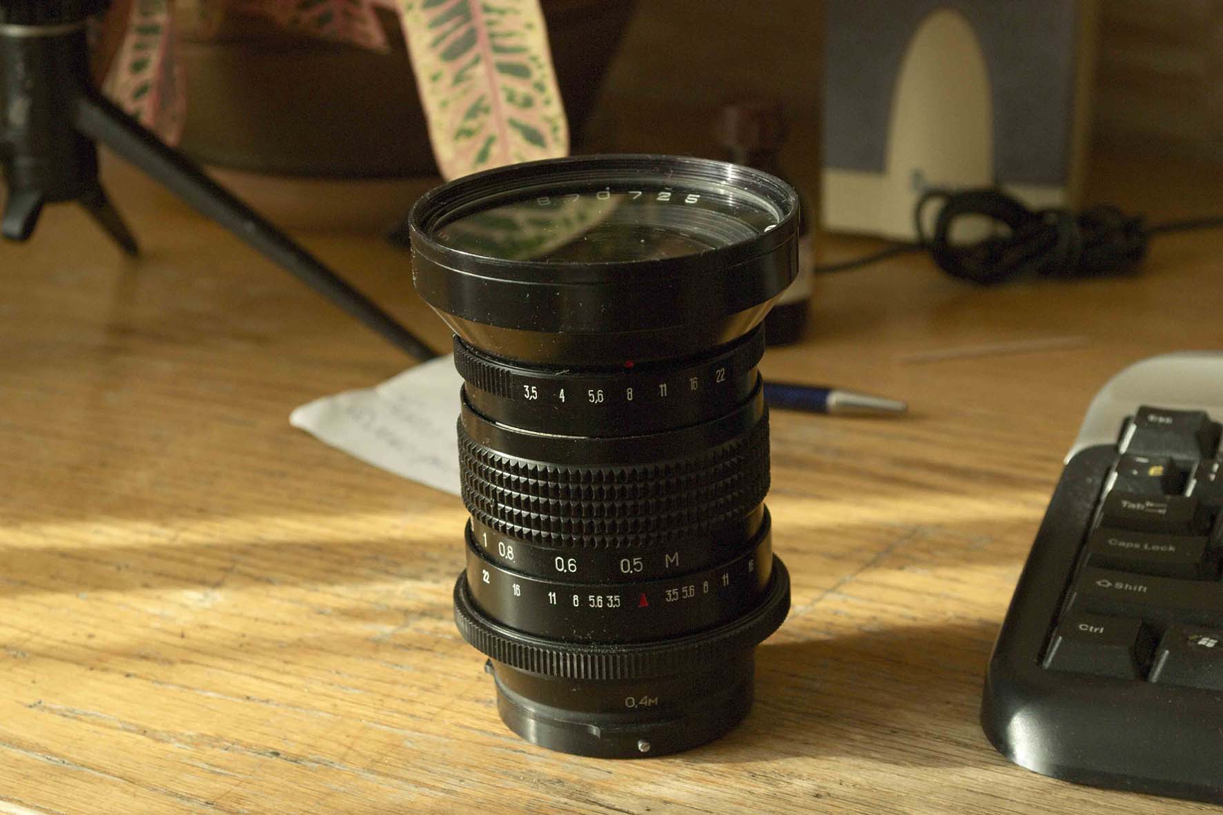

Появилась возможность приобрести почти даром Вегу 28В.
Подскажите с каким переходником можно её поставить на Никон? и стоит-ли вообще ставить?
Как она будет на Д300с?
Заранее Спасибо

Вообще на СФ он считается довольно резким,с постановкой на никон есть определенная засада,т.к Вам нужен переходник никон/Байонет В (Киев 88),я таких не видел, но технически их существованию ничего не мешает,надо искать. Можно составить из 2 распространенных переходников Pentacon Six/В и Никон/Pentakon Six,но их стоимость в сумме я думаю явно перекроет стоимость вашей Веги,в прочем Вы можете обратиться в РСУ (ссылка ниже) может они Вам такой выточат.

Я пробовал Мир 26б и Вега 12б с родным кольцом 0,4 в рабочий отрезок практически попадаешь, просто прикладывал к камере и снимал, очень понравились, особенно Мир 26б. Думаю отсюда и нужно плясать, есть спец переходник, но я его ни разу не видел, да и стоит он прилично, для пробы жалко.
