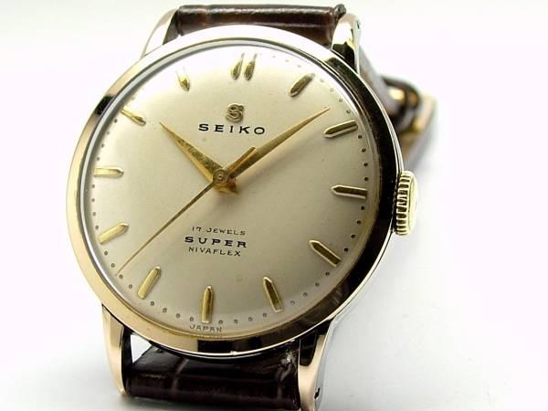

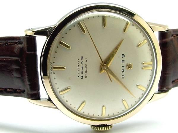

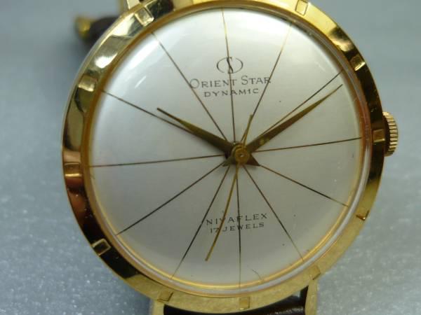

Добрый день. Необходимо сделать снимки наручных часов.
мыльницей не получаеться ничего, бликует стекло и нет рекости
Есть пленочный никон 100 никорровские обьективы,
как добиться приемлемого результата как на фото, чтобы не было бликов?(обьясните тонкости сьемки предмета бликующего в домашних условиях.)

блики зависят от правильности выставки света. Часы не снимал, но при съемке картин использовал темную ткань для избавления от отражений.
Мыльницу стоит перевести в макрорежим и подбирать нужное фокусное на котором он (этот режим) работает. не снимайте на широкоугольном положении зума, лучше умеренное теле.
поищите снимки часов в разделе рекламного фото www.photosight.ru

чтобы получить резкость - макрорежим + штатив
Чтобы небыло бликов - поляризованный фильтр (я пробовал через очки солнцезащитные "Polaroid"), мягкий свет (можно сделать типа коробки из ткани и внутрь положить часы), ну или найти такой угол, при котором часы не бликуют (всего навсего покрутить их в разном положении и самому вокруг них покрутиться...)
Опытным путём достаточно быстро можно добиться очень хороших результатов!
Однажды снимал часы в комнате на столе, положил их на белую бумагу, окно сзади меня, свет выключил, на улице пасмурно, я в чёрном, фотки - идеальны, стекла как будто и нет совсем.
