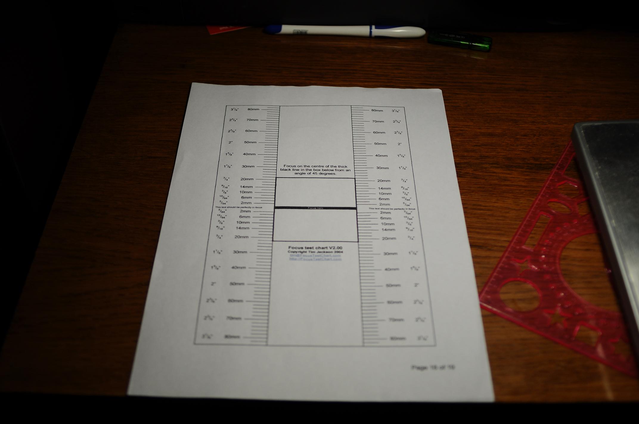

Добрый вечер. Имеется Tokina AT-X 28-80 Pro, при фокусировки на объект свыше расстояние 1,5 метра на 28мм и 2.8 фокус промахивается (фон намного четче), если фокусироваться с LV (Liveview) то фокус нормальный ( на лице ) фотографировал в квартире ( освещение так себе) А если подойти к объекту чуть ближе ( меньше метра ) то все нормально
В чем проблема(камера/объектив с бэкфокусом или из-за слабого освещения) ?
Поснимай со штатива мишени для проверки бф\фф, а то ересь какая-то не понятная выходит clapping

проверил. на 28мм 2.8 с обычной фокусировкой промазывает, а с LV все ОК. объектив или камера ?
вот фотка с обычным фокусом, с LV на слове Focus Here. На остальных фокусных все Ок. на 80мм софтит но то ясное дело..
Дык я не понял - "с LV всё OK", или "вот фотка с LV, на остальных фокусных все Ок" ???
Забудте про LV, сделайте обычным фокусом.

то фотография с обычным фокусом.. так трабл в объективе ??
