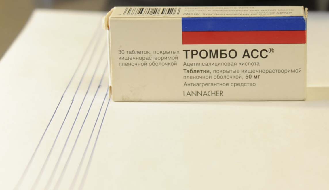

Не подскажите в чем проблема? Автофокус промахивается(фронт), а при ручной фокусировке по датчику подтверждения всё нормально. Это проблема камеры или объектива? Заранее спасибо.

Nikon D80, AF Nikkor 50/1.4.

Re: Проблема фокусировки
а главное, зачем под углом? нужно плоскость матрицы держать параллельно мишени.
arra - У Вас проблема на реальных снимках видна или вы как многие решили провести тест?
Если ошибка постояная, т.е. результат всегда такой, тогда действительно беда, а если то так, то нормально, такой вот автофокус чудной на бюджетных зеркалках, еще из-за освещения может быть проблема...
Сделайте такой же снимок с 1.5 метров(наклонные линии пусть будут в центре кадра).Коробочка конечно в плоскости снимка. И коробочку после отрабатывания автофокуса уберите. (фотоаппарат через таймер, на штативе). Если будет фронтфокус (не очень верится, в общем так почти не бывает), то могу подстроить камеру (квалифицированно, без разборки).
