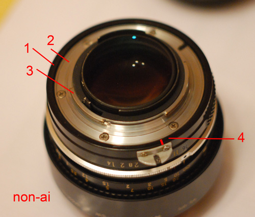

Доброе время суток.
Прочитал тему, про то, что можно non-ai переделать в ai путём подпиливания кольца диафрагмы.
Вопрос - имею объектив (рис non-ai).
Кольцо диафрагмы (№1) не имеет никаких пазов и углублений, т.е. ровная плоскость.
расстояния в горизонтальной плоскости:
между 1 и 2 = 1,35 мм.
между 2 и 3 = 5,00 мм.
4 - уровень цифры "8" на кольце диафрагмы - т.е. до него пилить.

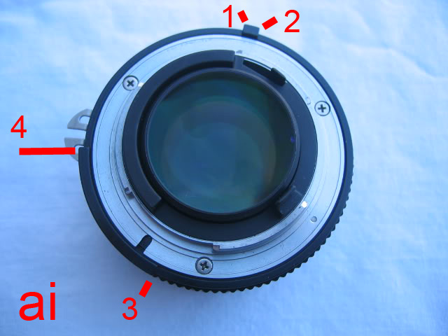

Нашёл в инете фото байонета ai (рис ai)
Следующая конструкция (отсчёт по часовой стрелке):
от 1 до 2 - выступ.
от 2 до 3 - углубление.
от 3 до 4 - выступ.
от 4 до 1 - углубление.
Вопрос - мне на кольце диафрагмы для туши D80 необходимо сделать такие же 2 углубления как на рис с ai?
И еще - мои "зацепы" байонета не имеют небольшого скоса к краям.
Может ли из-за этого не вставать объектив на тушу или это всё из-за отсутствия "углублений" на кольце диафрагмы?
Заранее спасибо.

На D80, если вы впоследствии не собираетесь ставить его на Dx00 и Dx - вам нужен только выступ и пропил под цифрами 1 и 2, собственно только со стороны 2. Если посмотрите спереди на байонет фотоаппарата - в районе 7-8 часов увидите рычажок. вот он и упирается в кольцо диафрагмы.
можете пропилить так что-бы рычажок на крайнем значении нажимался (теоретически нажатие ничего не даст, даст только если вы одуванчик приделаете)

Немного не понял. Если пилить, то от какой цифры и до какой?
(цифры из рис ai)

Есть ли смысл мне пилить 1-в-1 как на AI?
Если нет, то буду пилить от 4 до 1.

Если потом будете продавать, да и просто хотите сделать красиво, надо пилить полностью. Тем более, это недолго и несложно. Разметить начало АИ-пропила Вы знаете, как, а остальное можно разметить по любому готовому АИ, АИ-с или АФ объективу, приставив кольцо сверху. Потом, после пропиливания, покрасить чёрной ПФ-115 и в гриль на 8-10мин. Будет приятно пользоваться.

К сожалению, у меня нет ни AI ни знакомых с AI.
Пилить буду по фото.
Это фото объектива 50 1.4 AI.
На фото всё чётко видно.

На Д80 вам пофиг до какой цифры пилить
или если есть перспектива перехода - то вот: http://www.chr-breitkopf.de/photo/aiconv.en.html
