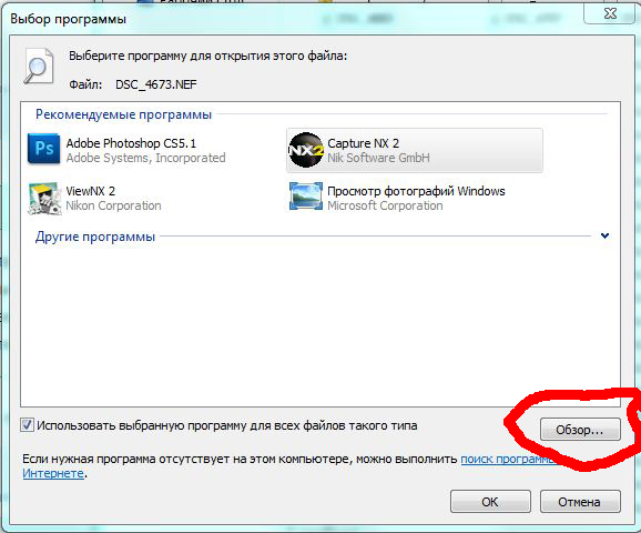

Как-то обсуждалась эта проблема: не могу настроить по умолчанию View NX2 для открытия файлов NEF. Такое уже обсуждалось. И раньше такое было, но как-то незаметно появилась нужная функция.
Дело в том, что при команде "Открыть с помощью..." пытаюсь вручную назначить, чтобы файлы NEF открывались при помощи View NX2 - не выходит. Можно назначить, что угодно: Capture NX 2, Фотошоп, Фэстстоун, Майкрософт Пикчер и даже µTorrent с Adobe Reader. View NX2 не выходит. В тоже время из самой программы всё замечательно открывается. Что-то с ассоциациями...
Дело в том, что переставил жёсткий диск с системой и сейчас сижу всё по-новой настраиваю-обновляю

Нужно нажать кнопку обзор и назначить по умолчанию View NX2, пройдя в католог установки View NX2.Yurydan писал(а): Вс сен 16, 2012 13:41
Дело в том, что переставил жёсткий диск с системой и сейчас сижу всё по-новой настраиваю-обновляю.
- SVJ
- Сообщения: 99
- Зарегистрирован: Чт мар 19, 2009 23:37
- Yurydan
- Сообщения: 9194
Re: View NX2
- пройдя в Program Files-Nikon-ViewNX 2
Этот вариант мне знаком и я его проделал несколько раз. Результат - ноль. Не лечится....

При установке программы Capture NX 2,Вы оставили (не сняли галочки) с ассоциацией файлов NEF в этой программе.Это можно увидеть,когда Вы например открываете папку с файлами,до того как появятся миниатюры,файлы будут отображаться значками Capture NX 2.
- Yurydan
- Сообщения: 9194
Re: View NX2
После установки файлы NEF вообще никак не ассоциировались. Пока назначил на Capture NX 2. Как исправить ситуацию?
- Yurydan
- Сообщения: 9194
Re: View NX2
Дело в том, что я устанавливал на новый диск бэкап Акронисом. Проблема эта была раньше. Затем я её как-то исправил или сама исправилась
Во всяком случае, до переустановки диска всё было ОК.
