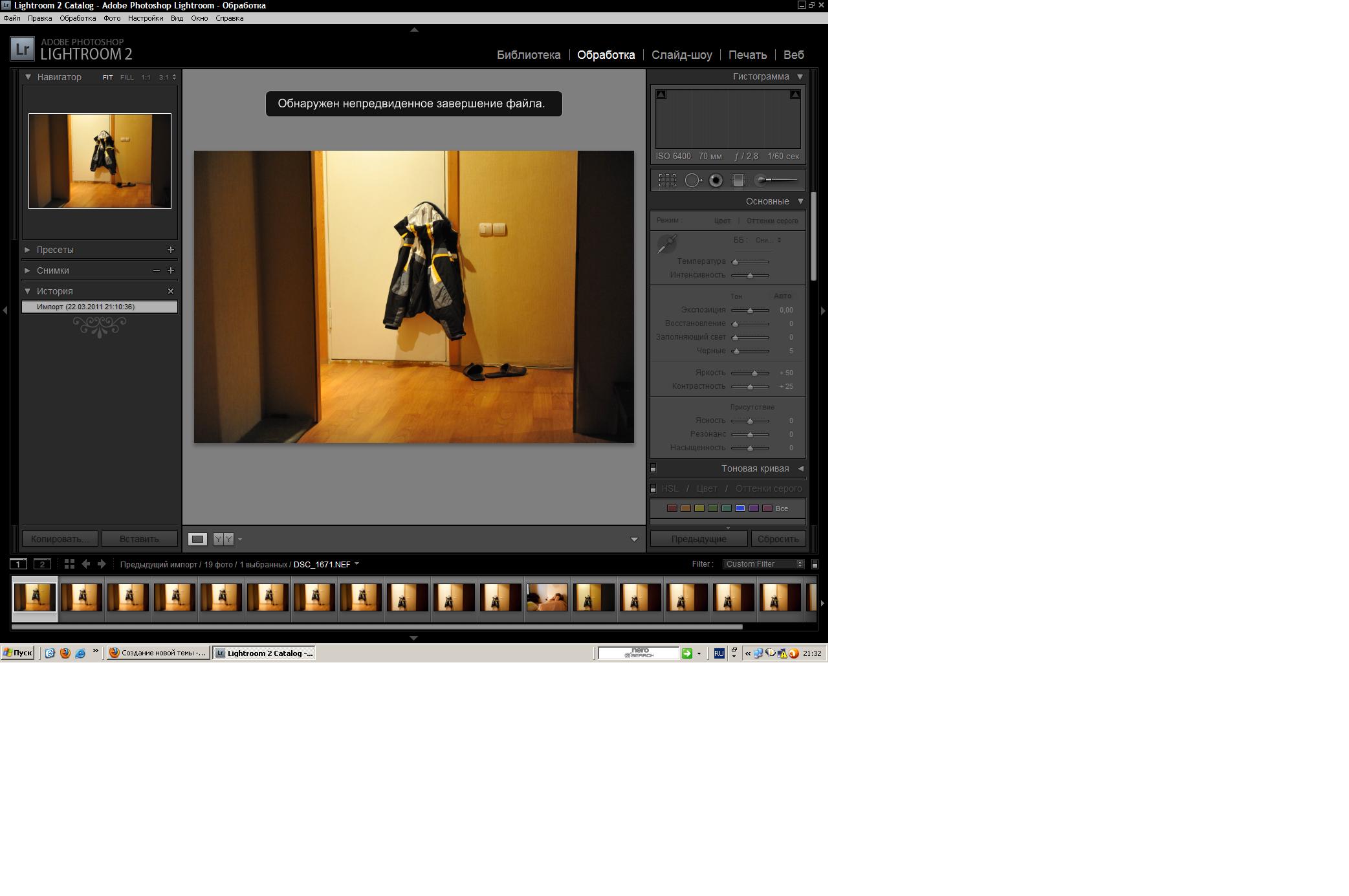

Всем привет
кто нибудь сталкивался с проблемой чтения NEF файла в Лайтрум, из серии снимков последний не получается, точнее в камере его видно, а в лАйтрум пишет (НЕПРЕДВИДЕННОЕ ЗАВЕРШЕНИЕ ФАЙЛА), бывает иногда и при обычной съемке.
Камера D700 ПО версия 1.02. карта ТРАНСЕНТ 32 gb 133xx

Bubabu писал(а): Вт мар 22, 2011 14:33
Ищите здесь свежие темы, связанные с этой картой и проблемами с файлами. Может там и ответ найдете.
Камера показывает превьюшку, а конвертеру нужны все данные.
Всем привет
Проверьте флешку на битые сектора. Была у кого-то проблема при забитии карты под завязку.
