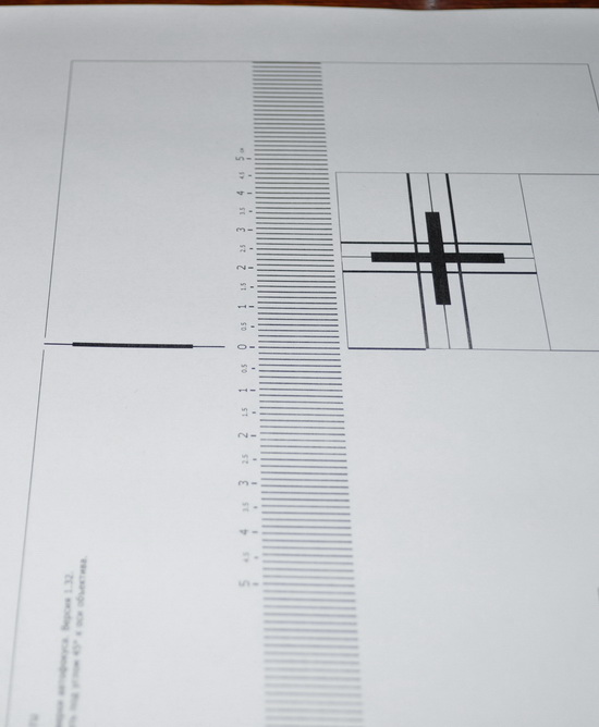

Прошу помощи в оценке полученных тестовых фото. Что можно сказать об объективе? Для меня это очень важно, т.к. хочу сделать аналогичные тесты при покупке нового объектива в магазине.
Воспользовался методикой проверка объектива на бэк-фокус (фронт-фокус) с использованием специальной шкалы с мишенью.
Методику взял:
http://www.ixbt.com/...ge/lensvs.shtml
http://fotosav.ru/ar...ens/lensvs.aspx
http://fotosav.ru/ar...us_testing.aspx
Фотоаппарат D5000 с китовым объективом 18-55 на штативе.
Опция задержки спуска затвора для минимизации вибраций от поднятия зеркала.
Отключил VR.
Режим А.
Диафрагма на минимуме.
Исо 200.
Баланс белого Авто.
Включил вспышку, т.к. свет искусственный в комнате.
Ввёл экспокоррекцию +1,3 EV.
Фокусировка по центральной точке.
Смотрю на мишень под 45 градусов. Фокусируюсь по центру жирной линии всегда.
Делаю две серии снимков на расстоянии 40 см и 1 метра между жирной линией на мишени и объективом.
В каждой из серии выбираю 18, 35 и 55 мм фокусной расстояние.

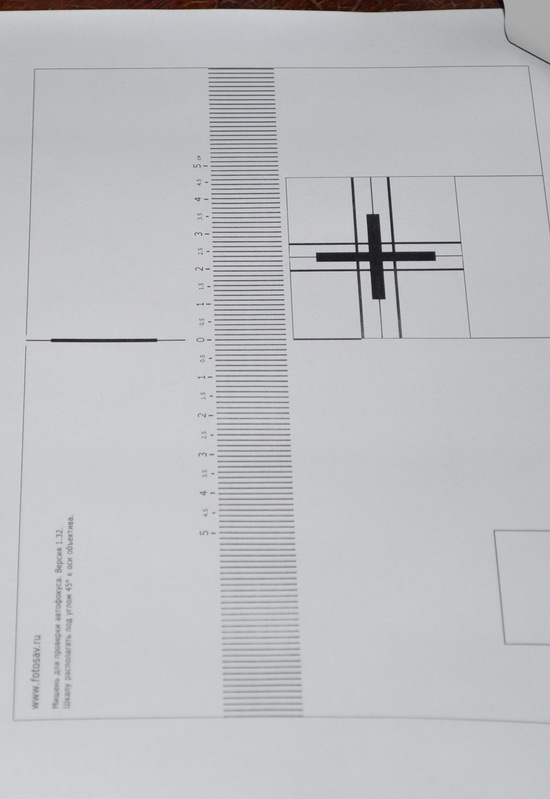

Вот первая серия из трёх фото, сделанных с расстояния 40 см:

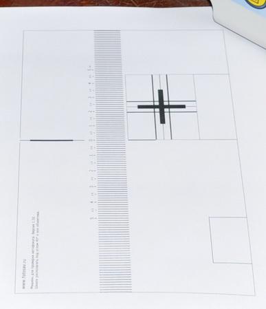

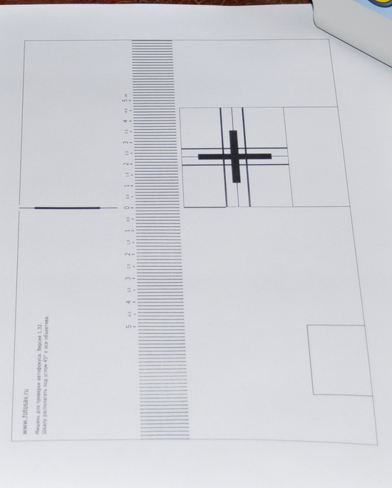

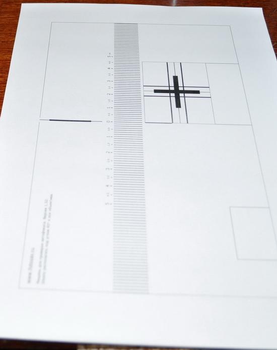

Серия фото, сделанная с расстояния 1-го метра до мишени:

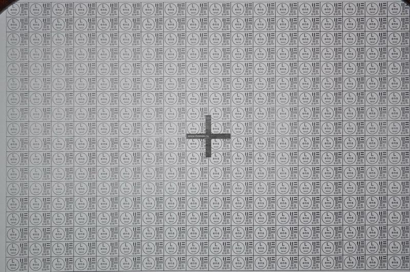

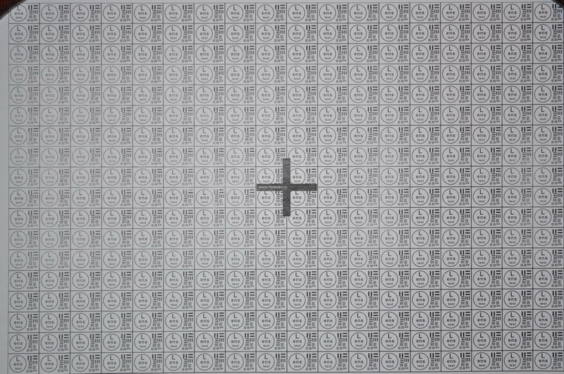

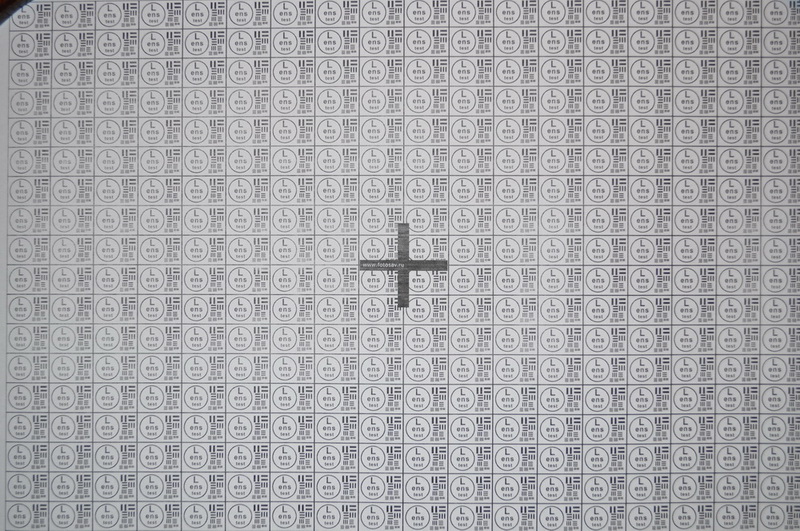

И снимок для оценки оптических характеристик:
Какие выводы можно сделать об объективе?
Я вижу, что присутсвует бэк-фокус. Но в инетрнете в примерах очень чётко видна зона резкости и всё остальное нерезкое. У меня же на минимальном расстоянии, открытой диафрагме и максимальном фокусном половина мишени достаточно резкая... Почему? Такой резкий объектив? Мне не с чем сравнить просто.

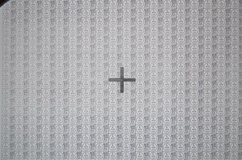

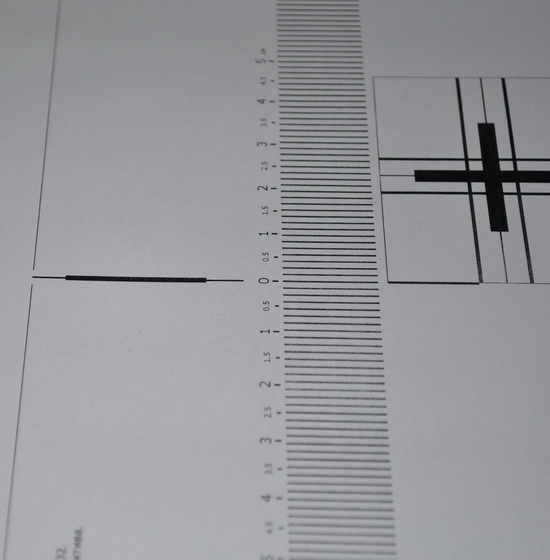

Ещё снимок на 55 мм:

1: вы не понял какую половину мишени вы имеете в виду ? если ближнюю и дальнюю - рекомендую почитать о распределении ГРИП в пространстве, относительно точки фокусировки. или просто посмотреть какой-нибуть наглядный калькулятор ГРИП. кстати распределение ГРИП не зависит от того резкий или нет объектив.
2: купить объектив, и пойти с ним фотографировать. если на снимках будут проблемы, причем схожие на всех. - тогда заниматься сьемкой подобных снмиков. без этого, а главное без понимания что вы делаете - заниматься подобным не стоит. лучше все-таки просто фотографировать.
3: и самое главное: про понимание: что вы хотите что-бы мы увидели на таких маленьких фотографиях ?

МетОда там всё же другая. Мишень надо располагать по другому.

Lesha
Методика, которую я применил описана тут http://fotosav.ru/articles/faq/back_foc ... sting.aspx
Они предлагают два варианта с одной и той же мишенью. Я просто не захотел клеить и вырезать что-то.

Не совсем понял по поводу ГРИП. То что на моём минимальном 5.6 мм будет большая ГРИП я понимаю. Я просто прошу сказать своё мнение об объективе по моим снимкам. Или укажите на ошибки мои в применении методики.
Я делаю эти тесты сейчас для самообразования. Ну или чтоб увидеть явный косяк. Вдруг "нолик" на мишени оказался бы совсем размыт. Тогда можно было бы говорить о наличии дефекта камеры или объектива.

Про ГРИП: прицелившись в нолик - у вас примерно одна треть ГРИП будет перед ноликом, и две трети - после нолика. может правда я с отношением наврал малость, но после точки фокусировки ГРИП длиннее чем пепред. т.е. несимметричная.
в остальном - повторюсь - старайтесь больше ходить и снимать - так придет опыт. больше читайте технику сьемки, проводите разбор полетов своих снимков - приобретете опыт. снимать-же что-то пытаясь найти сами не понимаете чего (и есть-ли это вообще - не факт) - да и зачем это нужно вообще.
