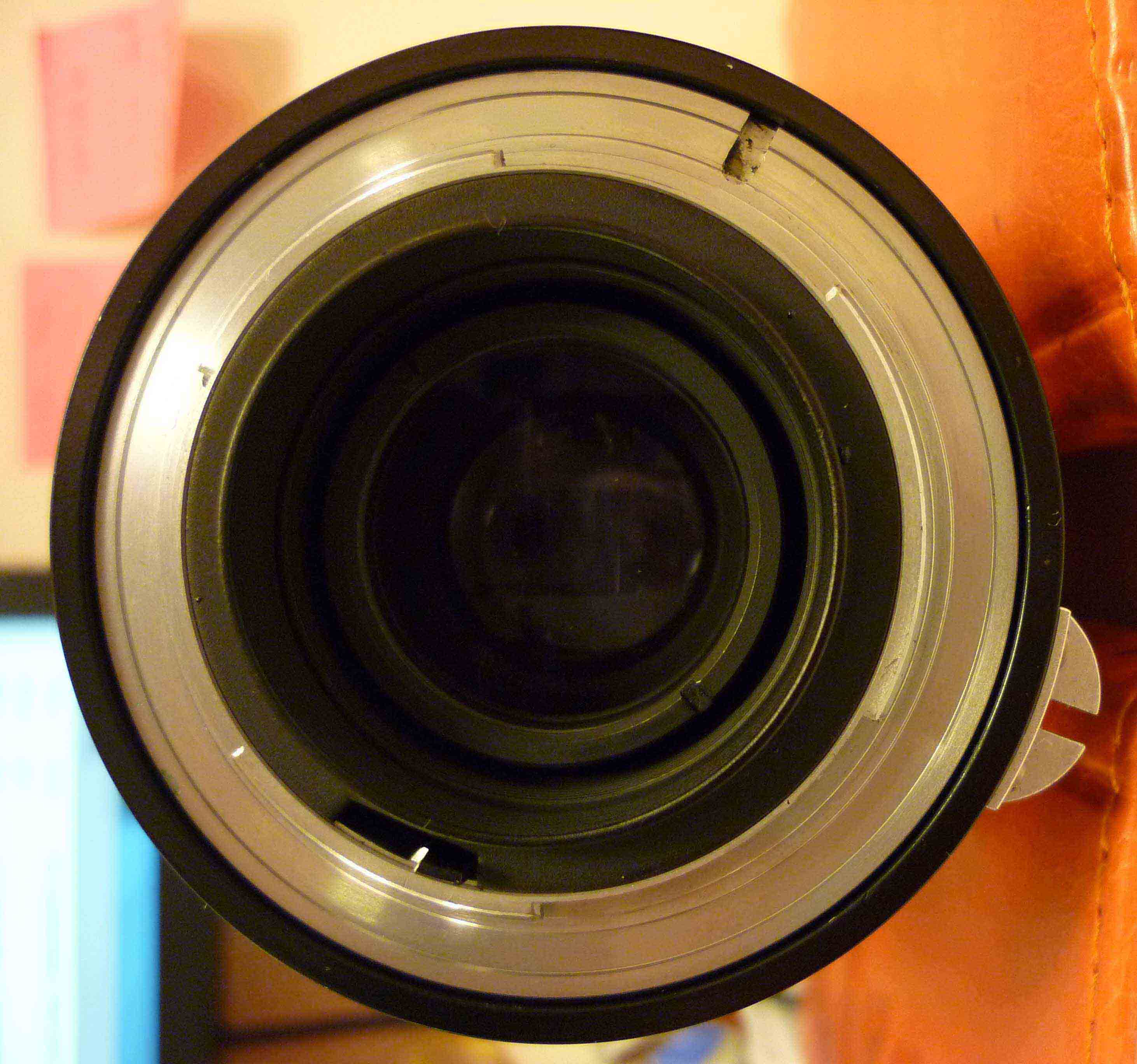

переделать Nikkor-Q из non ai в ai - как снять диаф. кольцо?
там нет винтов .. вообще.. фото прилагаю nikkor-Q № 173029 f=20 1:4

От толщины кольца зависит - если аккуратно - может получится и без снятия кольца. только когда пилить будете - положите рядом шланг от включенного пылесоса, иначе есть риск внутрь опилок натрясти.

Re: переделать Nikkor-Q из non ai в ai - как снять диаф. кольцо?
у меня такая же проблема , объектив nikkor-s 5.8cm тоже нет винтов сзади. Я тут у него диафрагму чистил, было масло. Разобрал все внутренности, думал заодно перепилю в АИ, но хрен кольцо диафрагмы не снимается. Есть такой инструмент Dremel может им попробовать.?
решил проблему- кольцо диафрагмы просто выкручивается по резьбе. Только надо сначала винтик сбоку выкрутить. А потом обратно закручивается
