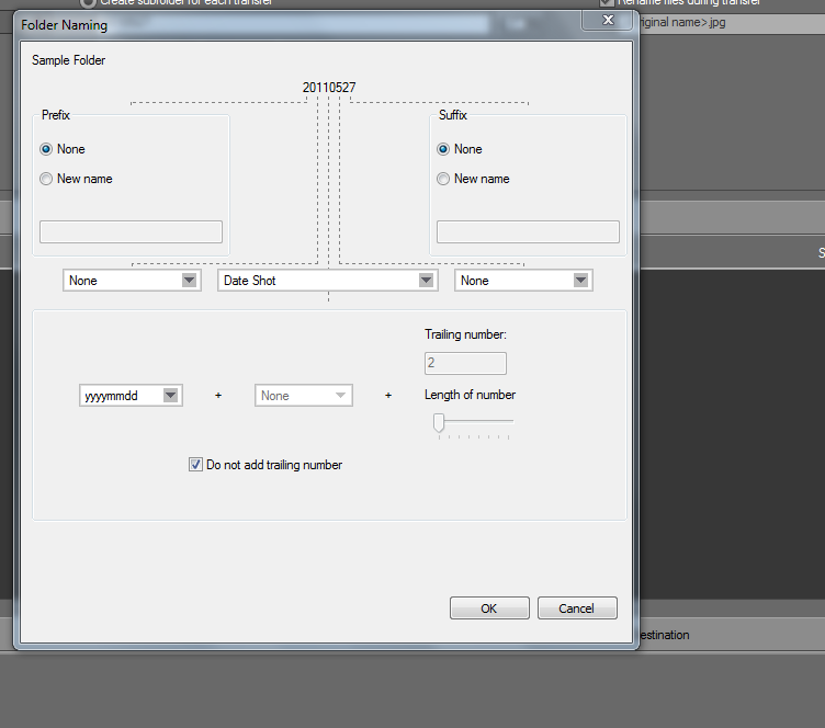

Я не пользуюсь Nikon transfer, но вот такую инструкцию нашел в нете:
I have version 1.5.1. I don't know about the previous version, but click on the primary destination tab in Nikon Transfer. Click on create subfolder for each transfer, place a check mark in place in same subfolder if it exist. Now click edit and you have the option to save it by the date shot. It's the middle drop down menu. You can specify how you want the folders to display. I've got mine set for yyyy_mm_dd.
У меня версия 1.5.1. Не знаю на счет предыдущих версий, но в моей надо кликнуть на закладку "primary destination" (основное назначение). Выбрать "subfolder for each transfer" (папка для каждого переноса/копирования), поставить галочку на "place in same subfolder if it exist" (сохранить в той же папке если создана). Теперь кликнуть на "edit" и у вас будет опция "save it by the date shot" (сохранить по дате съемки). Это в середине выкидывающегося меню. Теперь вы можете указать формат, котором надо показывать дату. Я свою сдалал в таком yyyy_mm_dd.
Попробуйте. Может получится...

Только что скачал Nikon transfer 1.5.3 посмотрел. Действительно все так - опция "date shot"... Надо будет дома попробовать!

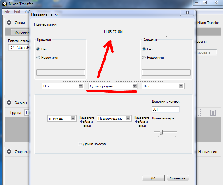

- Anton-sky
- Сообщения: 140
- Зарегистрирован: Вт май 24, 2011 13:36
Re: Перенос фото через Никон Трансфер
В Nikon Transfer 1.5.3 есть вариант сохранения с присвоением папке имени «дата передачи» а вот по датам снимков нет. Что как я уже писал, не радует!

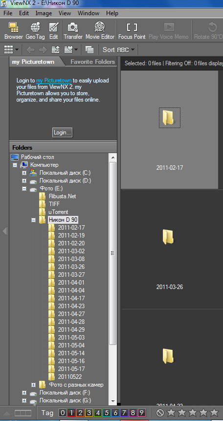

- MUR
- Сообщения: 12766
В составе ViewNX 2 есть Nikon Transfer. Всё прекрасно ставиться именно по дате съёмки.
