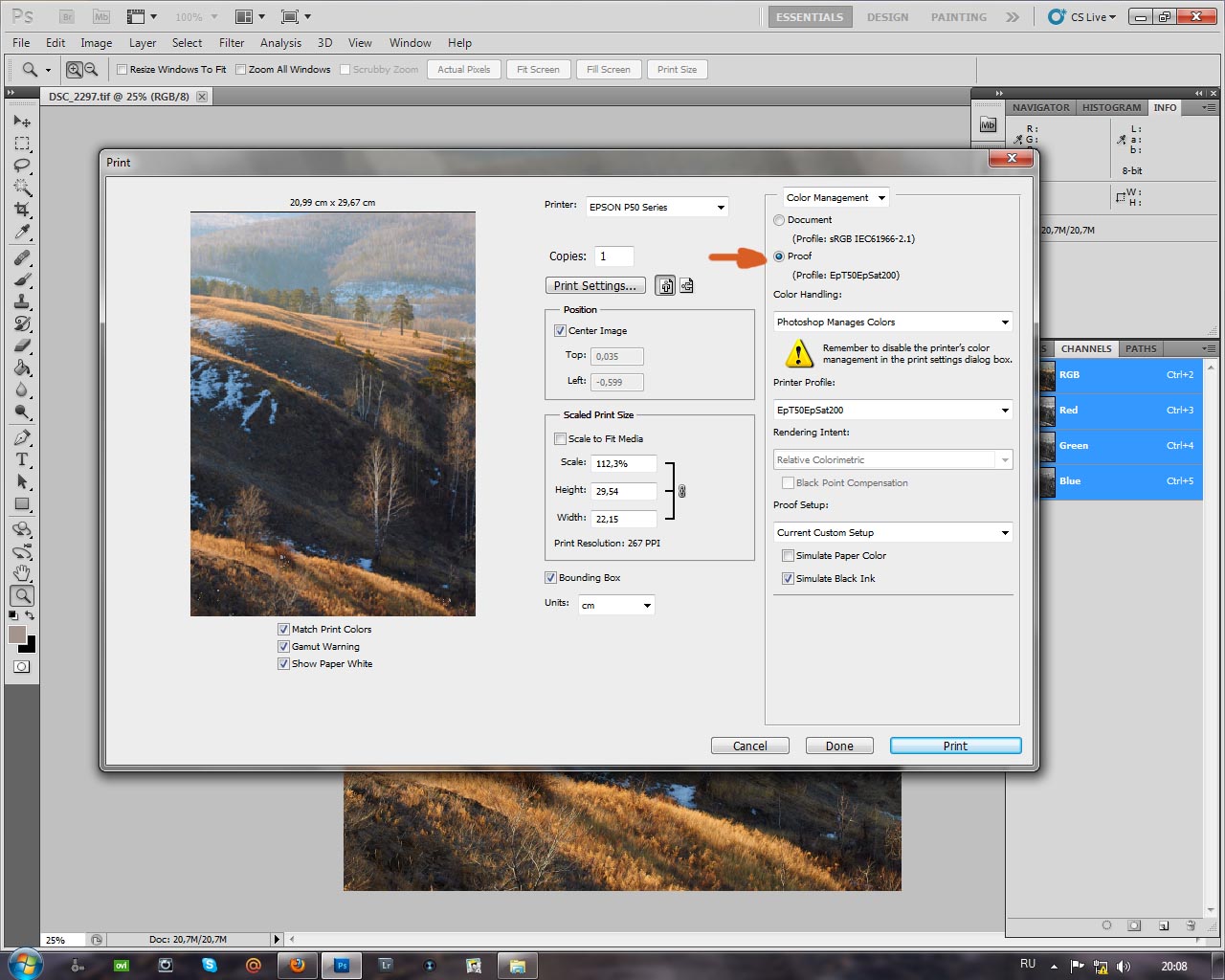

Потихонечку осваиваю печать и до конца не совсем могу разобраться с нюансами. Имеем исходное фото :
http://www.club-niko...8_24_176056.jpg
которое при кажущейся простоте, при печати с неверными установками имеем проблемы с цветами в тенях и светах весьма заметные. При печати на бумаге эпсон (принтер эпсон Р50, чернила оригинальные) в ФШ ставим управление цветом драйвером принтера, там выбираем бумагу, управление цветом цветокоррекция - насыщенный эпсон (по умолчанию в расширенных настройках), печатаем все нормально. Берем бумагу ломонд ярко белый сатин, скачиваю ICC профиль, в ФШ устанавливаю фотошоп управляет цветом - выставляю скачанный профиль, выбираю преобразование цветов (пусть будет релайтив колометрик), в драйвере принтера ставлю бумага - фото, печать наилучшая, в расширенных ставлю управление цветом ICM и выключаю коррекцию цвета, печатаю - получаю сумасшедшие цвета (но для этой фотографии, для другой http://www.club-niko...mages&img=20725 получаю нормальный результат). Возвращаюсь к настройкам как для эпсоновской бумаге и печатаю на ломонде - получаю нормальный результат.
Собственно озадачился почему не получается печатать используя родной профиль для бумаги, что не так делаю? Может кто нибудь подскажет...

Спасибо за ссылку, помогло. В общем установил в настройках цветопробу с профилем бумаги и в окне печати поставил значок на proof (он высветил там профиль бумаги, а ранее стоял значок на документ sRGB), получилось напечатать то что на экране, только отображаемые цвета стали зависеть от способа преобразования цвета. Если я правильно понял, то для качественной предпечатной подготовки мы должны сконвертировать из sRGB в соответствующий печатный профиль и там довести изображение до требуемого качества, а не печатать из sRGB, правильно? А если мы используем управление цветом драйвером принтера, то принтер сам делает необходимую коррекцию (во всяком случае если нет цветов за пределами CMYK то получаем адекватный результат)?

flash-v писал(а): Вс июн 05, 2011 06:52
не факт что имнно в этом Ваша проблемма
но...ICC профили бывают двух видов
прямой - http://bestink.ru/profilespr.php
конвертер - http://bestink.ru/profiles.php
в ссылках все тонкости приведены

Вроде немного становится понятным. Я печатал прямым профилем ICC, вот когда поставил установки как на скриншоте, все пошло нормально (до этого стояла отметка Document, которая чуть выше, в чем разница не понимаю). Есть теоретические пробелы.
Все таки под печать надо файл отдельно готовить. А есть еще хорошие ссылки по печати?
