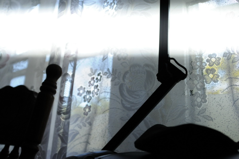

Всем доброго дня! Вчера 18.06.11 на свадебной съемке мой d300 начал странно себя вести - на каждом кадре в верхней 1/3 появилась пересвеченная полоса. Сначала подумал - глюк замера, поменял способ замера - ничего не изменилось. По приезду домой подробно изучил проблему и выяснил:
1. Полоса по форме напоминает 3-ю сверху шторку затвора
2. заметна при высоких ИСО и кратчайших выдержка. (не обязательно выполнение обоих условий)
3. С применением вспышки - незаметна совсем.
Аппарату 2 года, пробег 49 тыс.
Подскажите куда думать, что делать (может, у кого - то было).
Спасибо!

Лучше нести тушку в сервис.

Искатель писал(а): Вс июн 19, 2011 15:48
Да, по симптомам, затвор умирает.

Как и предпологал - проблема в шторке - слишком сильно была затянута пружина взводного(кажется) механизма. Вследствии - на одной шторке разбились посадочные места и она просто болталась...Заменили затвор! Всем спасибо!
