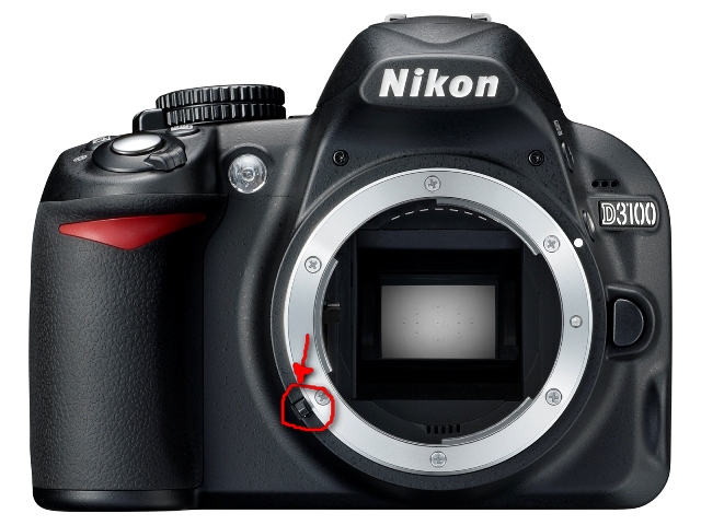

Nikon D3100 - для чего выступ на байонете?
Подскажите , плиз, для чего эта мулечка на байонете???

На объективах типа D, например Nikon 50mm f/1.8 D, есть специальный выступ который нажимает на эту "мулечку" когда кольцо диафрагма в максимально закрытом положении. В этом случае управление диафрамой осуществляяется камерой. Если кольцо не в этом положении камера выдает ошибку.

понятно....большое спасибо....

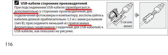

Воспользуюсь этой темой, чтоб задать свой вопрос.
Подскажите, пожалуйста, что это такое и для чего?
http://blog.развод кроликов на фототехнику.ee/ru//wp-conten ... era-08.jpg
В комплекте с Никоном Д3100.

Это чтобы никто не украл Ваши шедевры, пока они будут переливаться из камеры на компьютерOrfeo писал(а): Сб авг 13, 2011 14:41

Это феритовые сердечники. Для кабеля, чтоб не было помех.Orfeo писал(а): Сб авг 13, 2011 14:41

Спасибо! Удивляет наличие этих срдечников, и отсутствие каких бы то ни было проводов в комплекте…

Первая же ("i") страница "Руководства" описывает комплектацию.
У Вас нет USB-кабеля в комплекте?
А уж "каких бы то ни было" - вообще поражает...
Брали с рук, или по удивительно низкой цене?
