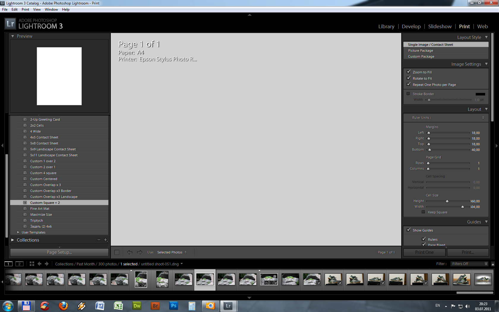

Вот столкнулся с такой проблемой: не работает модуль Print!
После выбора шаблона подложки, в модуле Template Browser, не появляется компоновка страницы sad
Вот принтскрин:

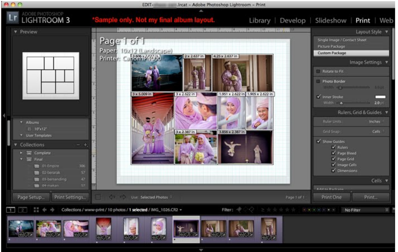

Принтскрин того как должно быть:
Уже перепробовал все возможное и не возможное, даже переставил версию лайтрума с 3.3 на 3.4.
Подскажите что делать?!?!? Может я туплю и че то не нажимаю, либо настройки слетели??
Для инфы: стоит винда7 x64.

Переставьте параметр раскладки из дюймов в сантиметры ну или миллиметры! мне помогло.
