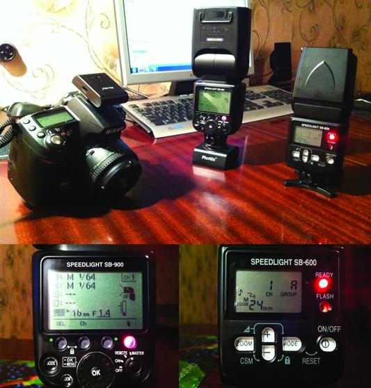

Всем привет,подскажите кто сталкивался с такой схемой,здесь искал,не нашел:
имеется радиосинхронизатор Phottix(передатчик+приемник) одетый на D90 и SB900 соответственно.SB900 в режиме Master,SB600 в режиме Remote.
По идее сигнал должен идти по радио от камеры к SB900,а потом от пыха должна поджигаться SB600(на ней нет приемника)через светоловушку.Но этого не происходит.
Срабатывает только 900я.Если нажать тест на 900й то 600я то-же срабатывает в тесте.Если нажать тест на радиосинронизаторе 900я срабатывает,в чем подвох?
фото для наглядности

Зачем радиосинхронизатор? D90 с этими вспышками должен работать без дополнительных устройств. В камере не работает система креативного освещения Nikon?

Посмотрите тему: FAQ: Управление внешними импульсными источниками света, в которой подробно описаны все возможные способы синхронизации.
SB-900 может работать как "мастер", только если она установлена на камеру или вынесена на шнурке а-ля SC-28(29).
С простейшими радиосинхронизаторами она точно не сможет работать как "мастер" вне камеры.
Т.е. Вам нужен еще один "приемник" для SB-600, либо, как правильно Вам ответили, Вы можете использовать обе Ваши вспышки с камерой D90 в режиме CLS без всяких дополнительных приспособлений.

Не совсем Ваш вариант, т.к. у SB-600 нет светоловушки.
Вам тогда надо поджигать SB-600 по радиосигналу, т.е. приемник ставить на нее, а на SB-900 выставлять режим SU-4.
Само-собой все управление ручками, т.е. автоматики не будет.

Вы ошибаетесь и по тому и по другому вопросу:
1) У SB-600 светоловушки НЕТ и никогда не было (не путайте со светоприемником для CLS);
2) Для того чтобы поджигать другие вспышки по световому импульсу совсем не обязательно иметь функцию ведущей вспышки;

P.S. Ваша SB-600 срабатывает от Вашей камеры не по светоловушке, а по сигналу CLS (встроенная вспышка установлена в режим Commander Mode). Попробуйте поджечь SB-600, когда на встроенной вспышке будет режим M (не Commander Mode) ... а, вот SB-900 лего запустится, если на ней установить режим SU-4 ...
УЧИТЕ МАТЧАСТЬ.
