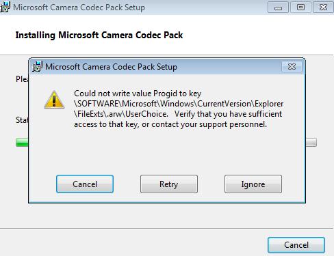

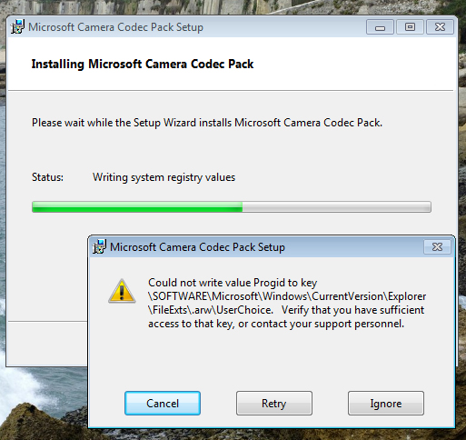

Мне почему-то никак не поставить. При установке выскакивает окно:
Что бы это значило, и как с этим бороться?
Win7x64, процессор - Processor Intel(R) Core(TM) i7-2600 CPU @ 3.40GHz, 3400 Mhz, 4 Core(s)

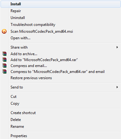

Сначала сохранил MicrosoftCodecPack_amd64.msi, потом установил от админа. Превьюшки в проводнике появились.

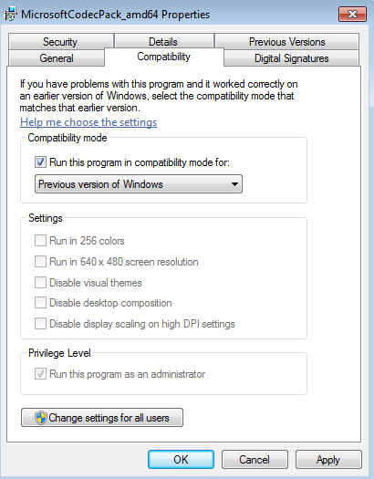

Ну, можно попробовать в "Properties" на вкладке "Compatibility" поставить внизу галочку "Run this program as an administrator".
Re: RAW Codec Pack от Микрософта

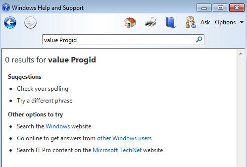

Каждый раз зависает на этом этапе:
И что такое Value Progid, Винда тоже не знает... sad
Почему-то "Run this program as an administrator" не сделать активной, но галочка там стоит:

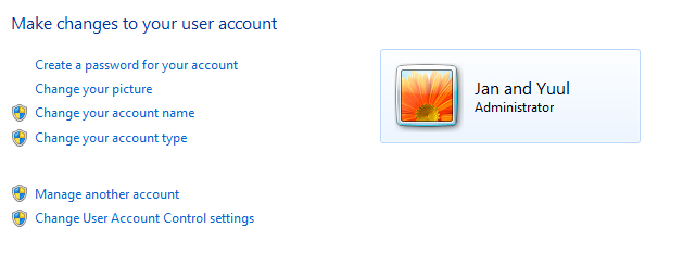

Походу, Вы не админ на собственном компьютере...
Учётная запись администратора имеется? Если да - то ставить под ней.

Альфред писал(а): Чт июл 28, 2011 17:07

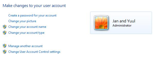

Как по-английски будет "Учётная запись администратора"?
Вроде бы я администратор, или это не то?

Спасибо, сижу, читаю. Вообще-то я знаю, как устанавливать программы и драйверы от имени администратора, много раз это делала, только против этого кодека стоит какая-то защита. Может быть из-за того, что у меня Win7 x64 Pro?
UAC включен (и был включен) на дефолтный уровень. Я попробовала его понизить и снова установить кодек - опять застопорилось на том же месте.
Дело в том, что вся последоваельность установки проходит, зависает только на самом последнем этапе.

Вообще, очень странно: в остальных программах есть возможность запускаться от имени Администратора. а в кодеке - нет:

Копнул на предмет ошибки:
1. Другая программа, но шаги простые, может быть поможет:
Error 1406: Could not write value to key
Updated: 12/23/2010 Article ID: SLN12345
Error 1406 occurs when installing or updating TurboTax:
Could not write value value to key key.
Possible Causes
*You're not logged in as an administrator.
*An anti-virus, anti-malware, firewall, desktop search or backup program is interfering with Windows Installer.
*A registry section or file is in use or locked by the system or a running program.
*You don't have enough free space on your hard disk(s).
*Registry key permissions are set incorrectly.
*The Windows Installer component is not installed correctly.
Я бы начал с антивируса.
2. Прямое обсуждение проблемы на сайте Microsoft, но с копанием в регистре.
Microsoft Camera Codec Pack (16.0.0652.0621) - "Could not write value Progid to key" error - Windows 7 on Macbook/Boot camp
Как я понимаю, это аналогично предпоследнему пункту в списке п.1

Ура! заработало и установилось. А Вам огромное спасибо за отзывчивость и терпение give_rose
Это баг Мелкомягких. Я всё сделала, как рекомендуется, шаги описаны понятно, только в одном месте пропуск, я его впечатаю синими буквами
0. regedit
1. go into HKEY_CURRENT_USER\Software\Microsoft\Windows\CurrentVersion\Explorer\FileExts
2. right click on Permissions
3. click advanced
4. uncheck "include inheritable permissions..."
5. Click Remove
6. Click Add
7. Type in Everyone and press enter
8. Click the check for Full Control
8а. Click advanced
9. Check "Replace all child object permissions..."
10. Click Yes
11. Click OK
На этом месте я просто перегрузила компьютер и затем установила кодек без проблем.
12. Run the install again. it should go fine now
After it completes
do steps 1-3 again.
4. check "include inheritable permissions..."
5. Check "Replace all child object permissions..."
6. Click Yes
7. Click Everyone in the top list
8. Click Remove
9. Click OK
ЗЫ Рекомендую на всякий случай поставить метку в истории Restore Point, чтобы иметь возможность вернуть систему к исходному состоянию, если что-то случайно подпортить в регистре.

По предложенному выше алгоритму у меня все получилось. Но постоянно возникали вопросы по алгоритму, что-то там не состыковано до конца.
Делал в итоге так:
0. regedit
16. жмем "ОК"
Алилуя!
Ни чего не перезагружал, а просто установил успешно кодек. NEF D5000 видит отлично!
И это пробовал и много разного по другому... На ноут HP с Windows 7 х64 русская версия на становится полностью без игнора половины кодека dunno
Пока один не нашел выхо,. причем без всяких танцев с бубном good
Скачал и установил:
SageThumbs 2.0.0.9 32/64-bit
Это расширение Проводника Windows для отображения и выполнения операций с графическими файлами очень многих форматов, используется библиотека GFL 3.40 от создателя XnView.
Помимо контекстного просмотрщика в меню проводника, стали доступны привьюшки Raw/NEF и в самом проводнике drinks Единственное, это надо зайти в настройки SageThumbs (через меню проводника, кликнуть правой кнопкой на любой иконке Raw/NEF и поставить нужные галочки, прога многоязычная включая рус). По умолчанию программа просилась в Program Files (х86). Я переназначил и установил в Program Files (в который устанавливаются 64 битные программы).
Зы. Не смотря на то что привьюшки работают, ни как не могу смерится почему полностью не становятся кодеков от Майкрософт? dunno
