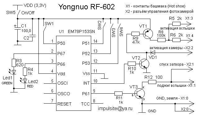

отказывается работать с Ёнгами РФ602. вся загвоздка в том что Йонге не хватает то ли напряжения, то ли падения сопротивления на синхроконтактах. некоторые детали: напряжение на контактах пыхи 7 вольт, на Йонге 2,5 вольта. необходимое максимальное сопротивление на синхроконтактах пыхи чтоб сработала от 200 до 300 Ом, больше уже не работает. на Йонгах померить сопротивление не могу т.к. напряжение в 2,5 вольта мешает адекватному замеру. в сети ничего полезного не нахожу. все переделки как правило то кактусы то еще какой малоизвестный китай. еще одна деталь со светосинхронизатором работает как часы. но я не всегда его могу использовать в случае если 2 пыхи удалены слишком. продавать жалко пыха добротная и мощная.
